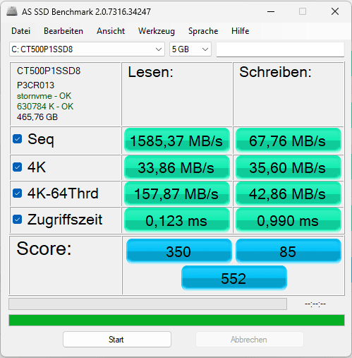

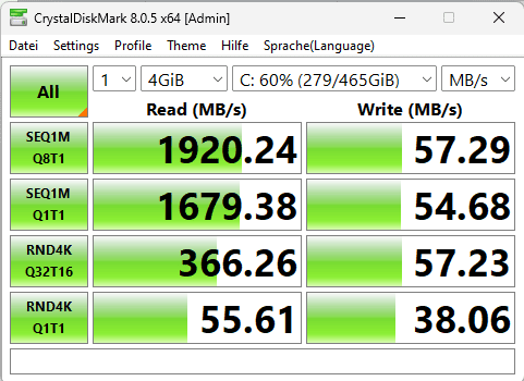

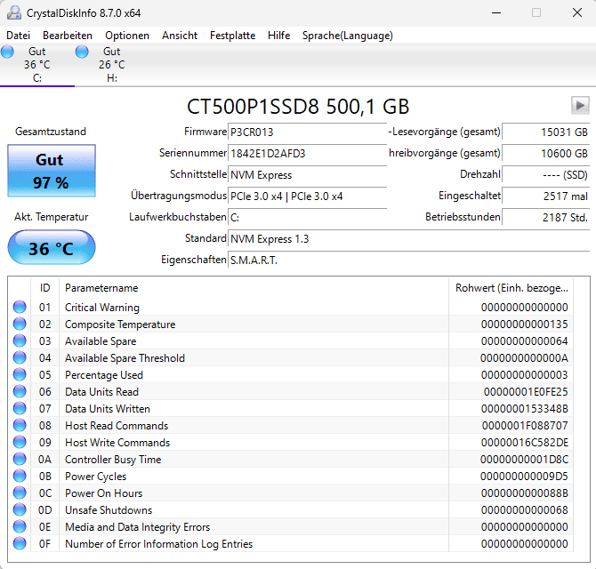

Hallo liebes Forum,
bin neu hier und hoffe auf Euren Rat. Mir ist aufgefallen, dass meine System SSD Crucial P1 500GB CT500P1SSD8 extrem langsam geworden ist. Ich habe es gemerkt, als ich ein Game Update via Ubisoft gemacht habe und dabei die Download Geschwindigkeit sehr niedrig war, obwohl ich Glasfaser mit 250Mbit/s habe (Speed Test zeigt top Ergebnisse). Ich habe dann mal im Task Manager geschaut was los ist und tatsächlich war die SSD ständig zu 100% ausgelastet und hat den Download ausgebremst o_O anschließend zeigten auch AS_SSD und Crystal Disk Mark viel zu niedrige Werte...folgendes habe ich schon probiert:
OS ist Windows 11
- Speicherplatz freigegeben: von ca. 75% reduziert auf ca. 60%
- Firmware geupdated mit crucial tool
- Crystal Disk Info ausgelesen
- TRIM ist aktiviert und wurde auch manuell gestartet
Hat jemand eine Idee was das Problem sein könnte oder was ich noch checken könnte? Ich würde mich sehr freuen! Falls ein HW defekt vorliegen könnte, würde ich gerne schnellstmöglich reagieren um Datenverlust zu vermeiden.
Hier habe ich noch Vergleichswerte zu der SSD gefunden: https://ssd-tester.de/crucial_p1_500gb.html
Anhang: AS-SSD Result, CrystalDiscMark Result, CrystalDiscInfo Result
Grüße
Thomas

CT500P1SSD8: QLC-SSD von 500 GB Größe, Cache 512MB (DDR3), SLC-Cache fixed 5GB, + max. 14% des verfügbaren freien Speicherplatz als dynamischer Cache.
Die von der Firma angegebenen Schreibwerte von 950 MB/s beziehen sich auf eine komplett leere SSD mit geleerten SLC-cache.
Wenn die SSD gefüllter ist, und durch größeren DL der Schreibcache voll ist, bricht die Schreibrate real auf SATA SSD Niveau bzw. noch unter HDD Niveau ein, von daher sind die ~ 50-70 MB/s Schreibgeschwindigkeit mMn. verständlich.
QLC-NAND SSD's sind günstige, aber im allgemeinen nicht für Ihre Schreibgeschwindigkeit berühmte SSD's (technisch bedingt, weil 4 datenbits pro Zelle, also 16 Spannungszustände auf die es beim lesen/schreiben kontrollieren muss).
Ob vielleicht das Christkind (o.ä) eine größere TLC-Nand SSD, z.B. Samsung 980 PRO / 990 PRO oder günstige Lexar NM790 (o.ä.) unter den Weihnachtsbaum legen möchte ?
P.S: Wenn SSD's eingehen, tun Sie dies in der Regel meist plötzlich, ohne viel Vorankündigung.
Völlig normal für eine Dram-less QLC SSD. Diese Erfahrung "durften" schon viele machen bei solchen SSDs.
Das kann bin zum Stottern des Systems führen, wenn da z.B. das Betriebssystem drauf ist.
Lässt sich nur, wie Rarity schon schreibt, durch eine bessere SSD ersetzen, sieh die Ausgabe für die P1 als Lehrgeld an.
Und falls es ein Komplettsystem war: Systemintegratoren bauen gerne solche extrem kostengünstigen SSDs ein und geben das auch oft nicht an welches Modell. Spart Herstellkosten.
Veröffentlichte Review-Benchmarks kann man komplett vergessen, wenn die nur aus den Kurztests wie ASSSD oder CrystalDiscMark bestehen bei leeren oder annähernd leeren SSDs.
Da zeigt sich in der Regel nie die wahre Natur, denn die schreiben dann nur in den Mengen, wo genug Cache da ist. => nutzlos.
