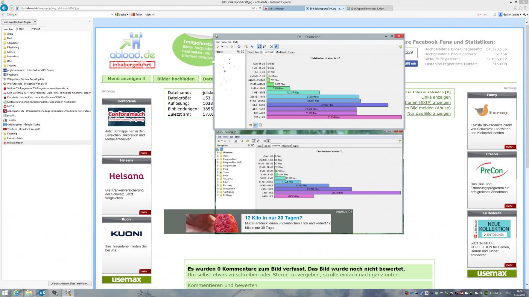

Prüfe die Dateigröße in den Verzeichnisse, und zwar im Verhältnis zur Anzahl der Dateien.
Wenn 3/4 aller Dateien unterhalb der Stripesize angesiedelt sind, dann wird bei 3/4 der Dateien kein Geschwindigkeitsgewinn erziehlt, weil sie gar nicht über die SSDs verteilt werden.
Wenn Du die Stripe-Size zu klein stellen musst, geht Dir natürlich der Geschwindigkeits-Gewinn der durch die hohe Stripsize kommt ebenfalls flöten.

test.jpg so mahl dein proggi sorry bin nicht ganz so fit in raid stripes...spielt Windows bloksize keine rolle( alleso das beim formatieren) ??
Na ist ganz einfach. Setzt Du die Strip-Size auf 128, wird alles (inkl. dem Balken bei 128kb) nicht über das Stripe verteilt. Als 3/4 aller Dateien.
Genau darauf will ich hinaus.
Klar ist 128 in Benchmark das schnellste, weil pro Stripe 128kb geladen werden. Aber wenn keine Dateien da sind, die in den Stripes sind .... dann ist das umsonst. Bei der Stripsize würden etwa 120.000 Dateien nicht über die SSDs verteilt, sondern nur etwa 30.000.
Überleg Dir wie Du die meisten Dateien auch tatsächlich über die SSDs verteilst. Da würde sich eher 16kb anbieten. (Dabei würden nur 70.000 Dateien nicht über die SSDs verteilt, sondern immer von einer einzelnen SSD geladen)
Aber das ist so klein, dass Du damit schon fast den kompletten Speed-Vorteil vom Raid verschenkst (der ja aus den langen Stripes kommt, und nicht aus den kurzen).
Verstehst Du auf was ich hinaus will?
Ein Raid arbeitet am besten mit Dateien die länger als die Stripe-Size sind. Wenn aber die Dateien die Du benutzt zu klein sind zum stripen ... dann bringt das Raid nix. Und genau deshalb MUSS das Für und Wider von einem Raid immer mit in die Betrachtung einbezogen werden. Es geht nicht ohne das Verständnis dafür.

Da dort Windows drauf ist, verwundert die hohe Anzahl an kleinen Dateien wenig.
Gluksi hatte D: analysiert, das ist der obere Screen von JDiskReport in seinem Anhang.
