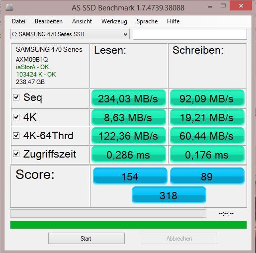

Seit der Verschlüsselung meiner Samsung SSD 470 sind die Schreibraten wirklich mehr als unterirdisch geworden. Die SSD ist in einem ca. 4 jahre altem Dell XPS15, also SATAII angebunden. Dennoch kann es doch nicht sein, das Bitlocker dermaßen Performance raubt? Ich finde das schon echt arg. Vorher hat die SSD immer die Leistung erbracht, die sie auch erbringen sollte und das trotz knapp 18000 Betriebsstunden.
Siehe Screenshot:
Die SW Verschlüsselung kostet Performance, vor allem auf einem alten Notebook dessen CPU noch keine AES Befehlserweiterung hat und daher auch lange nicht den Durchsatz schafft wie eine aktuelle CPU mit diese Spezialbefehlen. Die Leistung einer SSD ist somit natürlich stark eingeschränkt, dass sollte nicht verwundern.
Könnte hier nicht auch wieder der möglicherweise deaktivierte Windows-Schreibcache daran schuld sein? Ich nehmen einfach mal an, dass der TE mit dem Magician-Tool herumgespielt hat.
Nein, denn ohne den Schreibcache wären die 18MB/s bei 4k Schreiben nicht drin, eher ein Zehntel dessen.
Nein, mit Magician habe ich nicht rumgespielt. Da lasse ich die Finger von und nutze bzw. nutze es allenfalls für Firmware Update.
