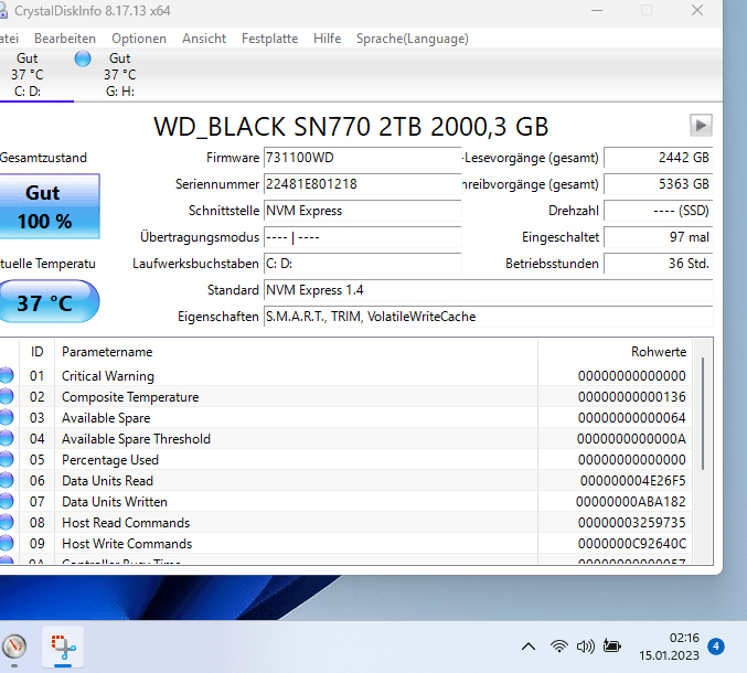

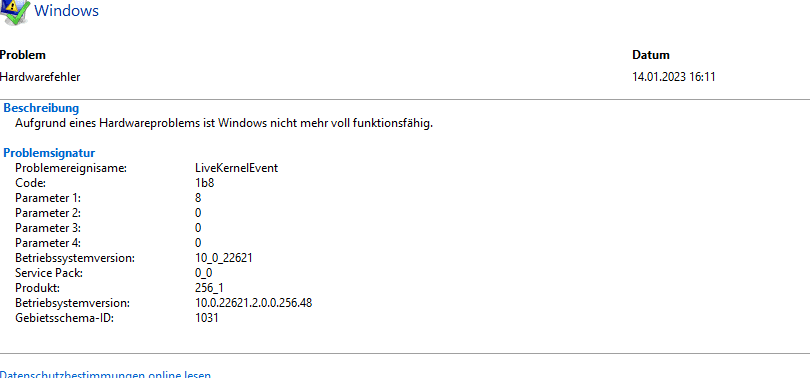

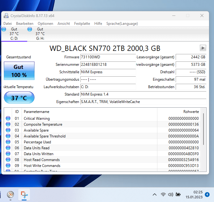

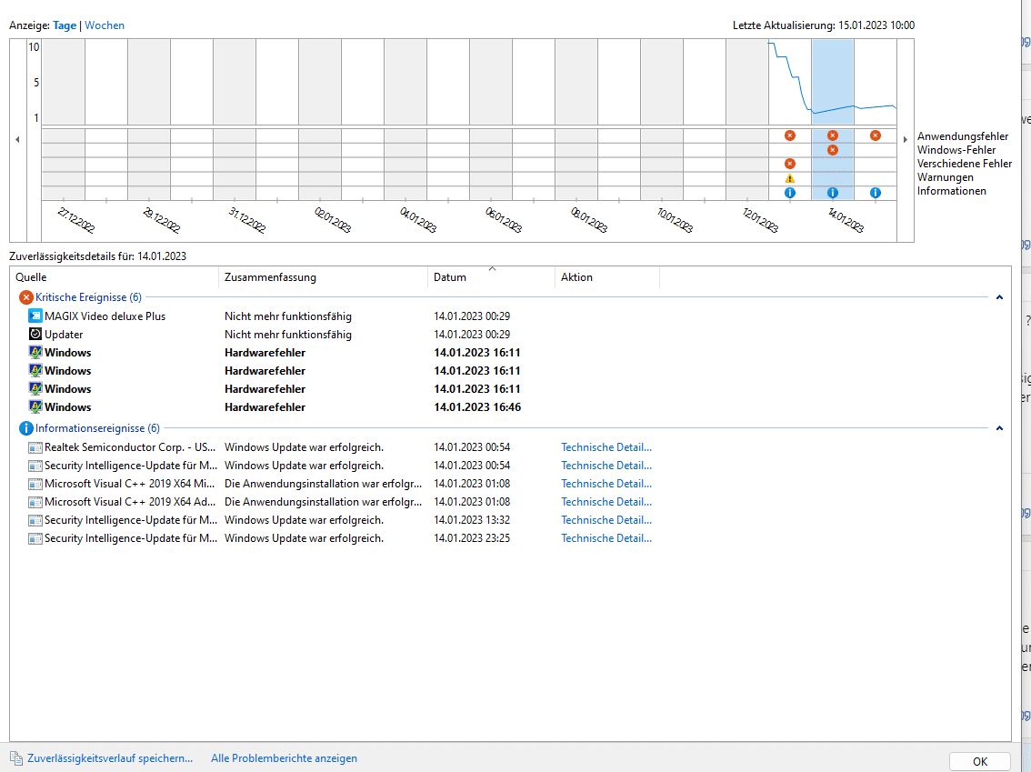

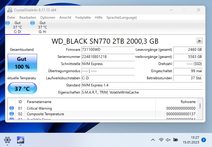

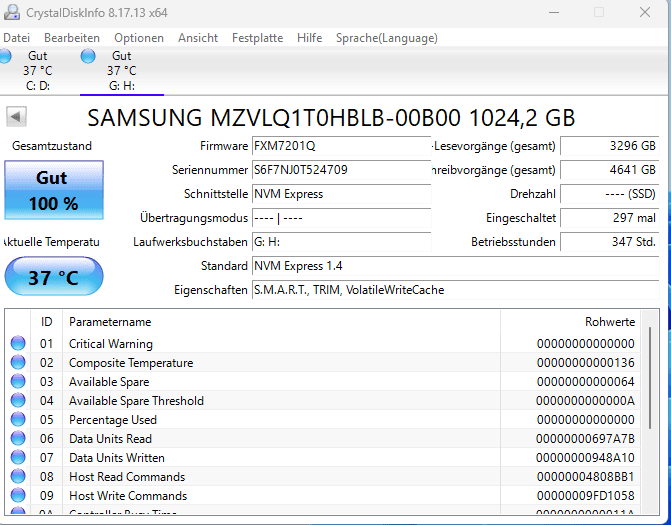

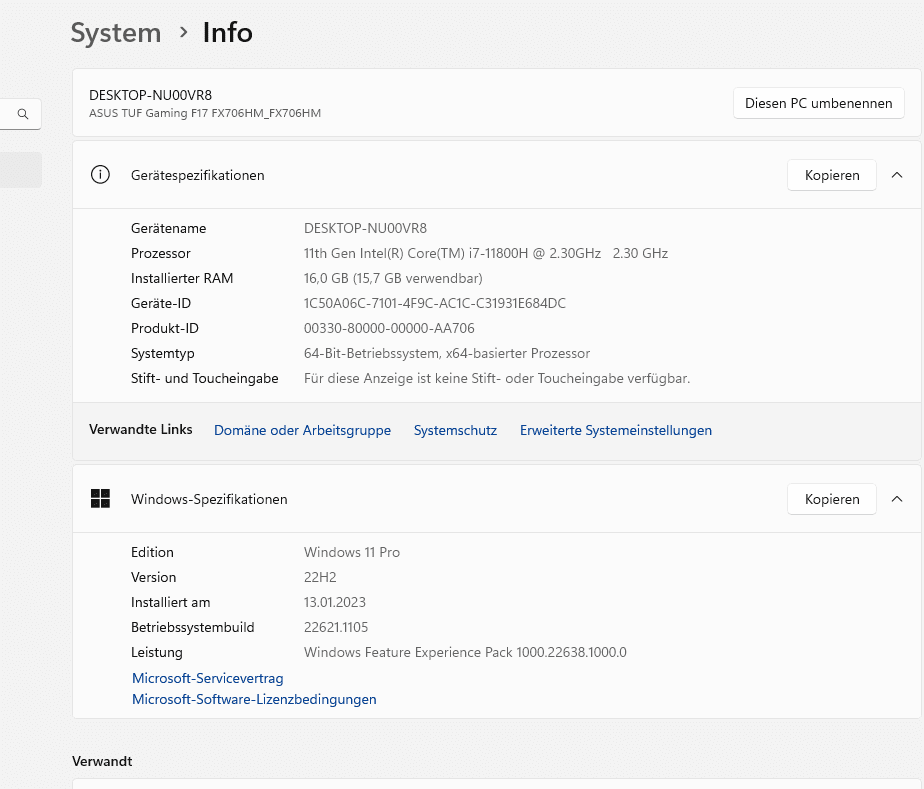

Hallo ,
habe Anfang Dezember oben genannten Laptop gekauft und Windows 11 installiert . Vor einer guten Woche habe ich eine zusätzliche WD 7700 NVme eingebaut und seitdem mir beide SSD genauer angeschaut. Das Problem besteht darin das Konstant 1-2 GB /Minute geschrieben werden . Das war bei der Samsung so und ist jetzt bei der WD sogar noch schlimmer .
Ich bin mit meinem Latein völlig am Ende und hoffe das Ihr vielleicht eine Idee habt.
PS Windows wurde inzwischen 3 x installiert . Ein Mal auf die Samsung und zwei Mal auf die WD ohne das sich irgendetwas verändert hätte.

Mach doch mal wirklich alles zu, was irgendwie entbehrlich ist, angefangen von Chrome (Browser sind heute ziemlich üble Datenschleudern und schreiben z.B. gern alle paar Sekunden ihre Sitzungsdaten weg, bei FF kann man's immerhin in about:config entschärfen). Also eigentlich alles, was nicht bei Windows dabei ist (im Zweifelsfall im Taskmanager unter Prozesse). Dabei behältst du den Ressourcenmonitor im Auge. Irgendwo wird sich der Übeltäter schon verstecken.
Schreibzugriff von "System" ist meistens die Auslagerungsdatei, da würde ich auch die typische RAM-Belegung ansehen.
