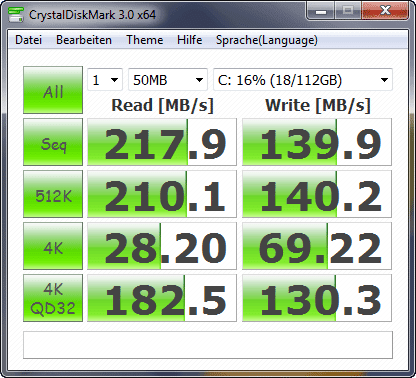

Nach dem ich gestern meine SSD (Corsair Force F120 Firmware 2.0) bekommen hatte habe ich heute Windows 7 x64 darauf installiert. Es fing damit an das beim Windows Update ich die Treiber Software für meine MS Mouse und Tastatur nicht installieren konnte wegen Fehlermeldung 1608 bzw 1609. Auch wurden einige Windows Updates nicht installiert ob wohl da keine Fehlermeldung kam. Nach dem neustart wurde gleich mal bei der Windows Reg was repariert was mir komisch vor kam da ich normal neu gestartet habe. Auch wurde anders wie man hier oft lesen konnte Defrag, Superfetch usw nicht automatisch deaktiviert was ich selber machen musste.
All das hatte ich vorher nie als ich auf einer normalen HDD installiert gehabt hatte. Hatte sogar nach dem allen nochmals Windows neu installiert gehabt aber alle Probleme von oben traten wieder auf. Warum ich jetzt die Treiber Software für meine MS Hardware nicht mehr installieren kann was vorher ohne Probleme ging verstehe ich nicht.
Ich denke es kann daher nur an der SSD liegen da wie gesagt ich das alles vorher nicht hatte. Kennt jemand diese Probleme und gibt es eine Lösung denn eine andere Firmware für meine SSD gibt es nicht. Habe die neuesten Intel 10 Treiber installiert.
Vom Speed her dürfte alles ok sein auch wenn Windows nicht viel schneller startet als noch vorher auf der normalen HDD. Einzig das Programme etwas schneller starten als sonst habe ich bemerkt aber so wie alle hier behaubten wie viel schneller so eine SSD ist merke ich jetzt nicht. Das AHA erlebniss bleibt also aus bei mir bzw. habe ich mir wegen den ganzen Berichten hier weit mehr erwartet.

Windows Installationen auf SSD's haben öfter Probleme im übertakteten Systemzustand. Könnte daran liegen, muss aber nicht. Das mit dem Treiber kann ich aber auch nicht nachvollziehen.
Das AHA Erlebnis stellt sich schon noch ein, keine Sorge. Nach einigen Wochen wirst du an PC's mit HDD's keine Freude mehr haben beim Arbeiten. Deine Benchmarkergebnisse sehen soweit gut aus.

Bei dem Screenshot oben von AS SSD sollte da nicht eigentlich 1024 OK stehen denn bei mir steht ein viel höherer Wert?
1024 KB x 100 + 1024 KB = 103424 KB
Nur wenn du bei der Installation die versteckte 100MB Partition gelöscht hättest, welche zur Verschlüsselung mit Bitlocker vorgesehen ist, nur dann würde 1024 da stehen.
__________________
ich hab die portable FF 4beta 7 mit einigen addons (die noch nicht auf der neuen 4 beta 8 laufen ;))
die 10324 kommen von den zusätzlichen 100 MB die vom system reserviert wurden ... also alles ok solange OK in grün dahiunter steht
