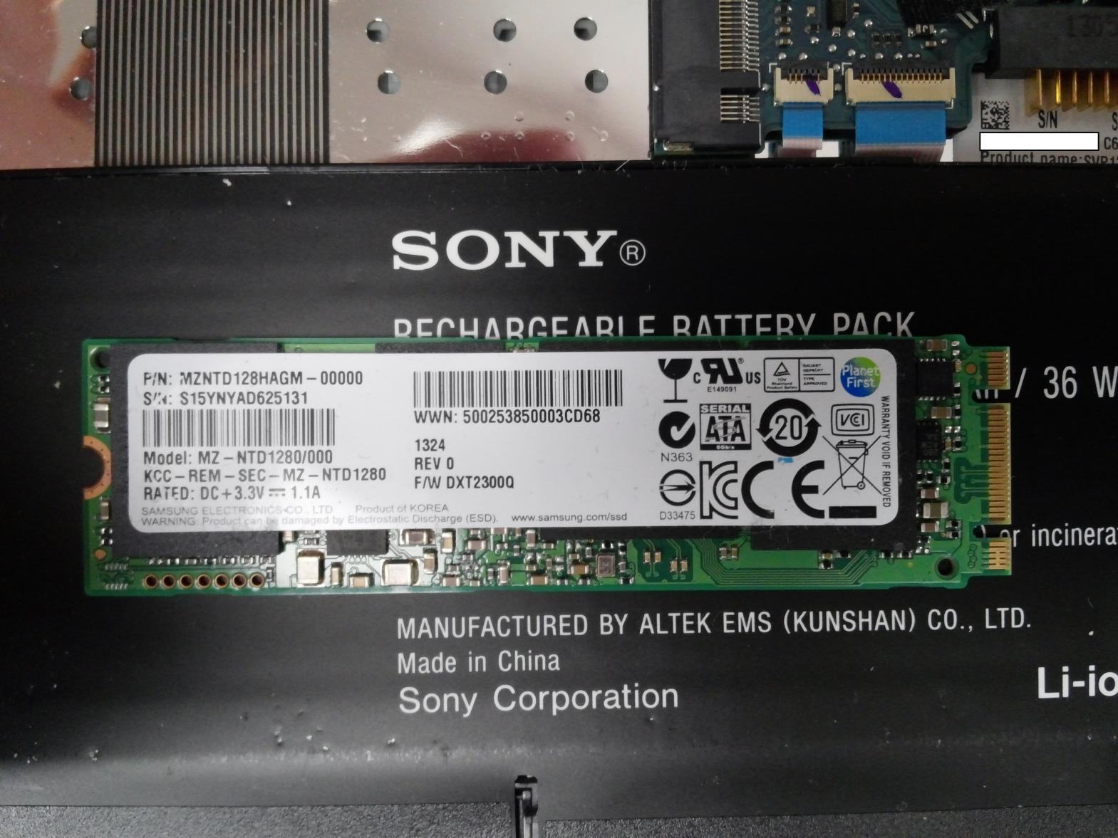

Ich habe den Laptop aufgeschraubt und nachgesehen. Es ist eine M.2 SATA SSD verbaut:
Was ich mich aber frage ist, ob da auch eine M.2 PCIe SSD passt.

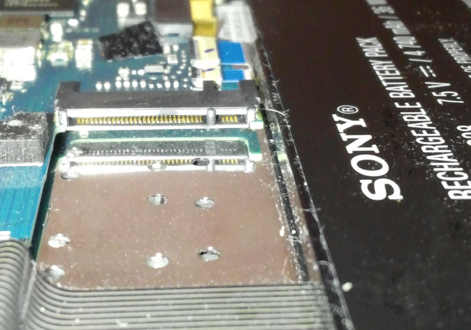

Die SATA SSDs haben an der Kontaktleiste 2 Unterbrechungen, die PCIe SSDs nur eine.
In der Aufnahme der SSD im Laptop ist die Kontaktleiste nur an einer Stelle unterbrochen.
Würde da dann auch eine PCIe SSD funktionieren? Mechanisch müsste es passen.

Danke. Das hört sich nicht nach einem generellen nein an!
AFAIK gabs das Vaio Pro 13 nur mit einem Mainboard und jenau einem M.2 Slot und Controller.
Ob die 960 EVO da einwandfrei läuft ist aber ne andere Frage und muß man schon selbst testen!
