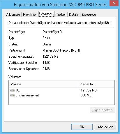

War von Anfang an schon so: Platte.jpg

Nur eine Partition? Ich habe noch eine externe dran und eine interne HDD.
Habe ja noch eine 350MB reservierte Partition. Kann es damit Probleme geben?
