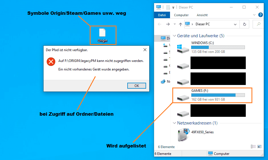

auf anderen SSDs Funktionieren die Spiele und Programme zu jeder zeit. auch nach dem "verschwinden"

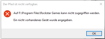

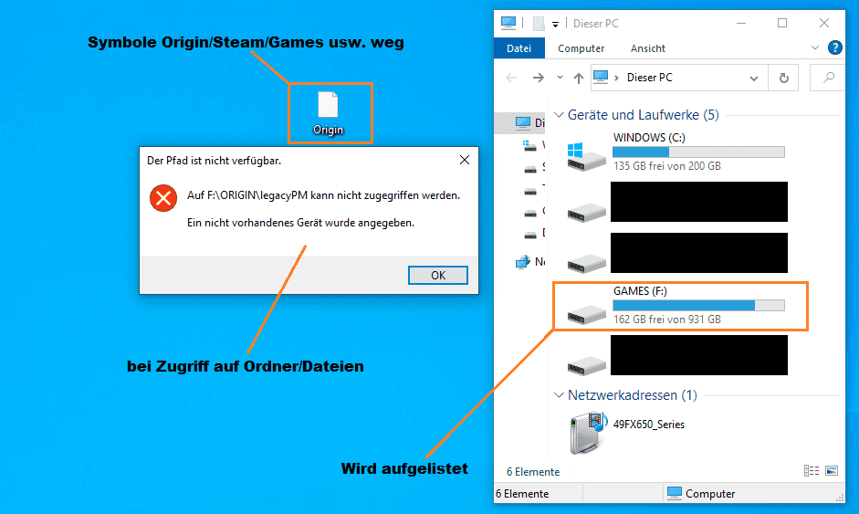

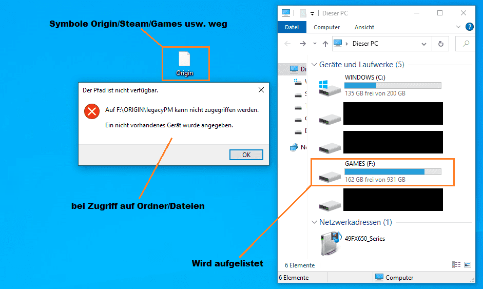

verschwinden heist ich sehe zwar daten auf der Platte und kann auch z.b. den Steam ordner öffnen und alle unterordner
aber bei den meisten Ordnern kommt ein Fehler das Windows keinen zugriff hat.
Spiele bleiben logischer weise hängen wenn sie "verschwindet" und werden angehalten im Tast Manager
Horizon kann ich dann weiterhin starten aber der Bildschirm bleibt schwarz. es taucht auch im Taskmanager auf mit ~2 GB im Ram aber läd nichts nach

im Geräte Manager und Taskmanager verschwindet auch nichts aber im Kingston SSD Manager verschindet sie.
ebenso verschwindet sie in HWinfos "systemzusammenfassung"

Also die Kingston verschwindet, egal ob sie im M.2 Slot oder einem PCIe Adapter steckt? Welcher Adapter ist das genau? Die 980 PRO bliebt aber immer vorhanden, auch wenn die Kingston gerade verschwunden ist? Poste mal die Screenshot von CrystalDiskInfo für beide SSDs, achte darauf das alle Werte sichtbar sind.
Die 980 verschwindet im m2 slot auch.
Und es ist entweder die 980 oder die Kingston verbaut.
Die 970 Evo windows Platte bleibt immer da wie auch alle anderen SSDs
Im PCI Ex Adapter hatte ich die 980 nicht.
das habe ich heute nur mit der Kingston gemacht weil ich dachte der M2 Sockel hat einen weg und mein problem wäre dann behoben
Problem ist der Tower steht zwischen Bildschirm und Wand und hat Wasserkühlung (Cpu, GpU Chipsatz sowie beide M2 SSDs also aktuell die 970 und die Kingston) . Kann morgen aber die 980 probieren. Bin allerdings gerade ins Bett
Der adapter ist der hier SABRENT PCIe m2 Adapter NVMe PCIe X16/X8/X4 Card
Dieser war auch schon im Einsatz sollte also funktionieren
980 pro und Kingston funktionieren ohne Probleme im USB C Adapter

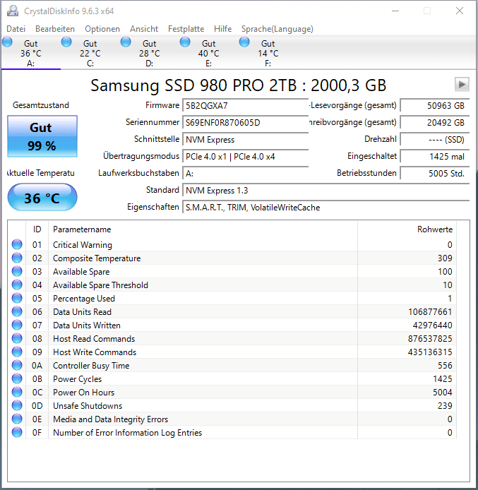

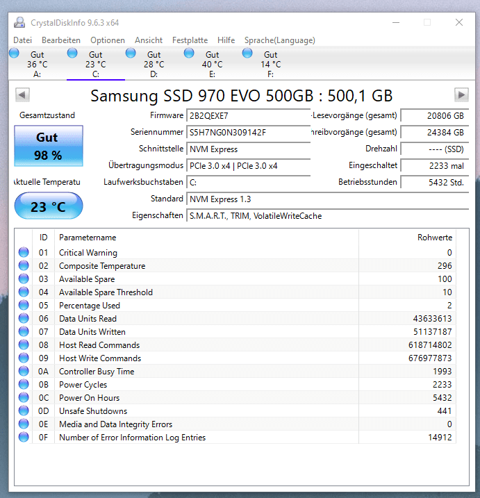

edit: aktuell sind 980 sowie kingston "verschwunden" und nicht im gerade instalierten Crystaldiskinfo zu sehen. starte jetzt neu

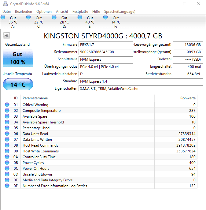

edit 2 hier die Crystaldiskinfo von allen M2

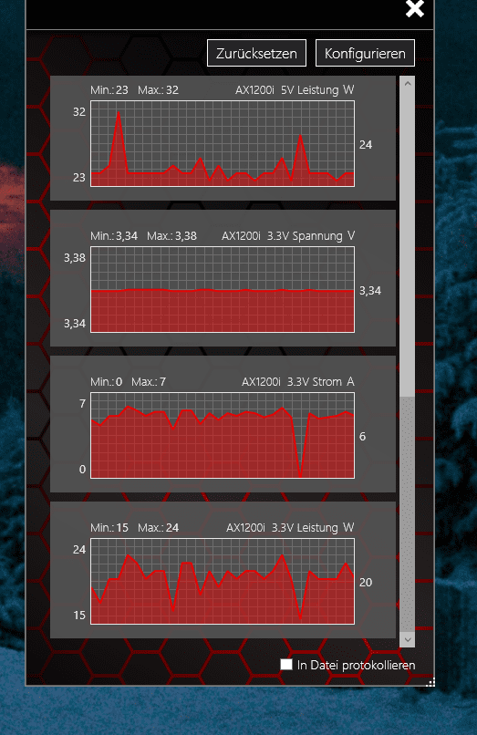

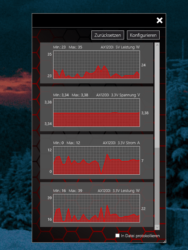

Ich guck mir mal die 3,3v Spannung an. Netzteil ist btw ein Corsair AX 1200i
Das wirst Du nicht einfach so auslesen oder mit einem Multimeter messen können, dafür sind die Ausschläge der Spannungen zu schnell. Tomshardware ermittelt dies bei seinen Netzteilreviews in Form der Transient Response Tests, hier für das Corsair AX1500i Titanium:
Das hat den Test zwar bestanden, aber wie man sieht sind die 3,3V sehr viel mehr betroffen als die 5V, die Ausschläge sind mehr als doppelt so hoch. Es ist zwar nicht ungewöhnlich das die 3,3V am stärksten betroffen sind, aber das die Abweichung mehr als doppelt so hoch wie bei der 5V Schiene ist, sieht man in den Reviews normalerweise nicht.

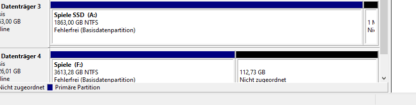

Interessanter wäre, ob du in der Datenträgerverwaltung auch das Pnänomen dieser 1MB Partition hast so wie das bei mir der Fall war.

hallo zunäst einmal tritt das 1MB partizions problem bei der 980 auf bei der Kingston nicht. die hat aber generell 112,73 GB nicht zugewiesen was ich so gemacht habe, die bleiben auch immer 112,73

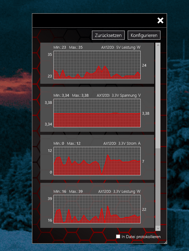

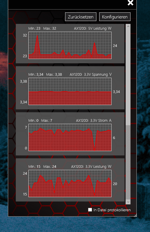

auch habe ich in der Corsair Link Software ein diagram laufen lassen und im moment des verschwindens fällt die 3,3V Ampre kurz auf 0. im leerlauf ist sonst immer ein verbrauch von 5-6 A
Da wäre jetzt halt die Frage was Ursache und was Wirkung ist, aber wird man so nicht einfach feststellen können, Hast Du eine DisplayPort Kabel am Rechner, bei dem vielleicht der Pin 20 belegt ist? Die kurzen Spannungsschwankungen bei Lastwechseln, wird die Software jedenfalls nicht auslesen können. Es bliebe noch die Möglichkeit die Lastschwankungen zu reduzieren, die kommen ja vor allem von der Graka. Man müsste also deren Power Limit mal massiv senken, damit sie keine so massiven Lastschwankungen erzeugen kann.
die verknüpfung auf dem Desktop hab ich mit verschwundenen SSDs machen können und die haben auch ein Icon
Das liegt doch nur daran, dass Windows noch Daten von der verschwundenen SSDs gecacht hat und daher geht dies zwar, aber man kann die Datei selbst eben nicht mehr lesen.

edit: hab jetzt mit powerlimit 155W Horizon FW getestet und konnte deutlich länger spielen bevor es dann doch abgestütz ist. wirkte so als wenn es abstürtz wenn es über 30W zieht.
bei spacemarine 2 von der Kingston war wieder direkt absturz aber da stand auch sofort 39W im Graph
edit :2 das ganze jetzt nochmal mit 55W powerlimit lief das spiel ~7 min. wie immer wenn ich im spiel bin bewege ich mich da durchgehen damit daten nachgeladen werden
3,3V watt blieben aber unter 29W

Über 30W auf der 3,3V Schiene? Was hast Du sonst noch im Rechner verbaut? Die 3,3v gehen wie gesagt eigentlich nur noch die M.2 Slots, die PCIe Slots und eben den Pin 20 des Displayports. Das Kabel des Displayports sollte die jeweiligen Pin 20 eigentlich nicht miteinander verbinden, die 3,3V sind nur dafür da, dass Adapter oder Kabel mit aktiven Verstärkern damit versorgt werden können, was man bei einen normalen Kabel welches den Monitor direkt mit dem Port verbindet, eben nicht braucht. Da kann ein Kabel welches den Pin 20 trotzdem verbindet, dann zu genau solchen Problemen führen und schlimmstenfalls sogar zu Hardwareschäden.
30W sollten eigentlich kein Problem sein, selbst 500W Netzteile können meist mindestens 20A auf der 3,3V Schiene liefern, also 66W, ggf. gibt es ein Limit wie z.B. 100W für 5V und 3,3V zusammen, aber wenn die Leistungsaufnahme auf der Schiene steigt, fällt die Spannung ja immer etwas ab und wenn das Displayportkabel dann Pin 20 verbindet und die 3,3V Spannung des Monitors dann höher als die des Netzteils ist, kann von dort Strom zum Rechner fließen und dies könnte die Regelung des Netzteils stören.
Der nächste Test wäre dann jetzt mal wieder den Monitor über HDMI anzubinden oder über ein Displayport Kabel welches ganz sicher keine Verbindung für die Pin 20 hat, notfalls ihn abzuklemmen, sollte es keine Alternative geben und dann eben auf einem anderen Monitor zu spielen. Vorher aber bitte das Power Limit wieder anheben, so dass es bei der aktuellen Konfiguration wieder zu dem Problem kommt.
Sollte es nicht am Displayportkabel liegen, dann fürchte ich, dass Dein Netzteil ein Problem mit der 3,3V Schiene hat.
Das NT sollte 30a können. Laut einem Test hier von Hardwareluxx.
Die Spannung lag immer bei 3,34 - 3,38 wie auch in den von mir angehängten Screenshots vom Corsair Link zu sehen. War auch egal was passierte die spannung blieb immer gleich
