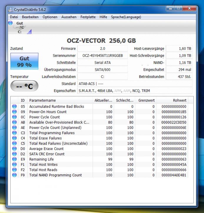

Fing damit an dass ein manuelles Antiviren-Update untypisch verlief, danach haben sich Anwendungen seehr zögerlich geöffnet.
Die Win-7 Systemwiederherstellung hat gefailt und ein paar Tage Später kam beim Start dieses "Laufwerk/Volume/wasweisichdateisystem muss überprüft werden", augenscheinlich wurden dabei ein paar Sachen herumgeschoben. Eine stabile Situation kann man das wohl nicht nennen.

Der aktuelle Wert von 05 sieht sehr seltsam aus, der müsste bei 100 stehen und nicht bei 0, zumal der Rohwert ja auch 0 ist. Dann stehen da zwar irgendwelche NAND Programmierzyklen (F9) und in der Auswertung oben ergibt das nicht viel mehr als die Host Schreibvorgänge, aber bei E9, welches ja wohl den Media Wear Indicator darstellt wurden entweder schon 99 Zyklen verbraucht oder der Rohwert entspricht dem aktuellen Wert, also den 99% verbelibender Zyklen. Da die Hostwrites etwa dem vierfachen der Kapazität entsprechen, dürften eigentlich nur 4 Zyklen verbraucht worden sein, was wohl kaum einem Prozent (dann würde das NAND ja nur für 400 Zyklen spezifiziert sein) und noch nicht einmal einem halben Prozent entsprechen dürfte. Also kann es eigentlich nur so sein, dass die Anzeige von E9 wie bei Samsung immer abgerundet wird, also schon 99,9% als 99 darstellt.
Bzgl. der Fehler kann es auch ein RAM Problem sein, teste also das RAM mal mit memtest86 (iso von CD oder USB Stick booten!) und wenn das in Ordnung ist, dann vielleicht mal das meiste der freien Kapazität mit h2testw aber nicht alles, denn Windows kann Ärger machen wenn die Systempartition zu voll ist. Deshalb wart heise auch davor das Programm auf Systempartitionen zu verwenden und obendrein muss man dann auch ein Unterverzeichnis wählen in dem der aktuelle User Schreibrate hat, denn in C:\ hat er die gewöhnlich nicht.
Wenn Du so viel Platz freilässt, dass die h2w Daten eine Weile auf der SSD bleiben können, dann kannst Du die auch immer mal regelmäßig testen um zu sehen, ob sich Daten verändert haben. Zusätzlich kann man auch Archive (zip, rar, 7z) im Tools wie 7zip testen und sieht dann, ob es Veränderungen gab.
