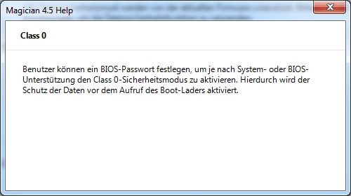

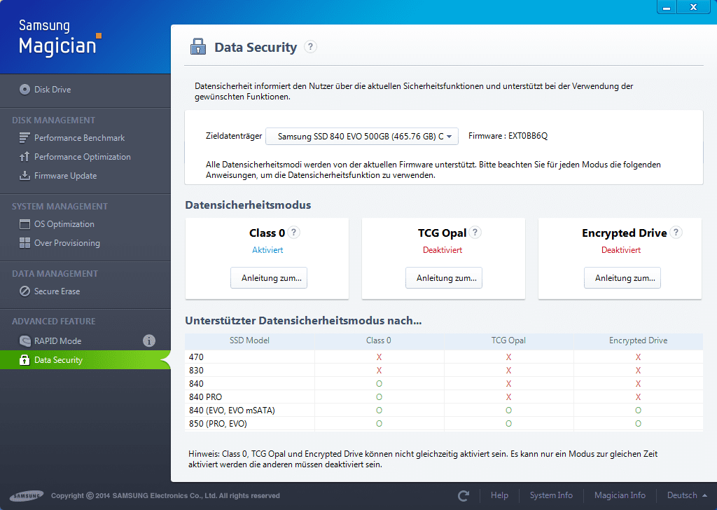

Hallo, ich habe meine 840 EVO mit einem BIOS Passwort geschützt, heißt dass das die Daten nun Geschützt sind ? Da ich nur Windows 7 Home Edition habe ist Drive Cryptor leider nicht verfügbar. Oder brauch ich noch eine Verschlüsselung ?
Und das ATA Passwort hilft wenig weil die Daten darauf auch nicht verschlüsselt ist sondern "nur" der Zugriff.

So sieht das aus, heißt ja eigentlich, das die Samsung Verschlüsselung aktiviert ist ?

Ach die, ja. Die soll aber nur ein Performance Schub bringen... allerdings gibt es mittlerweile Berichte darüber das nach einiger Zeit die Probleme wieder auftreten. Deshalb hab ich mir das noch nicht angetan.
Werde das auf meinem Desktop mal testen und dann schauen. Danke aber für den Hinweis.
Btw. Im Tool selber wird mir der Download nicht angeboten.
