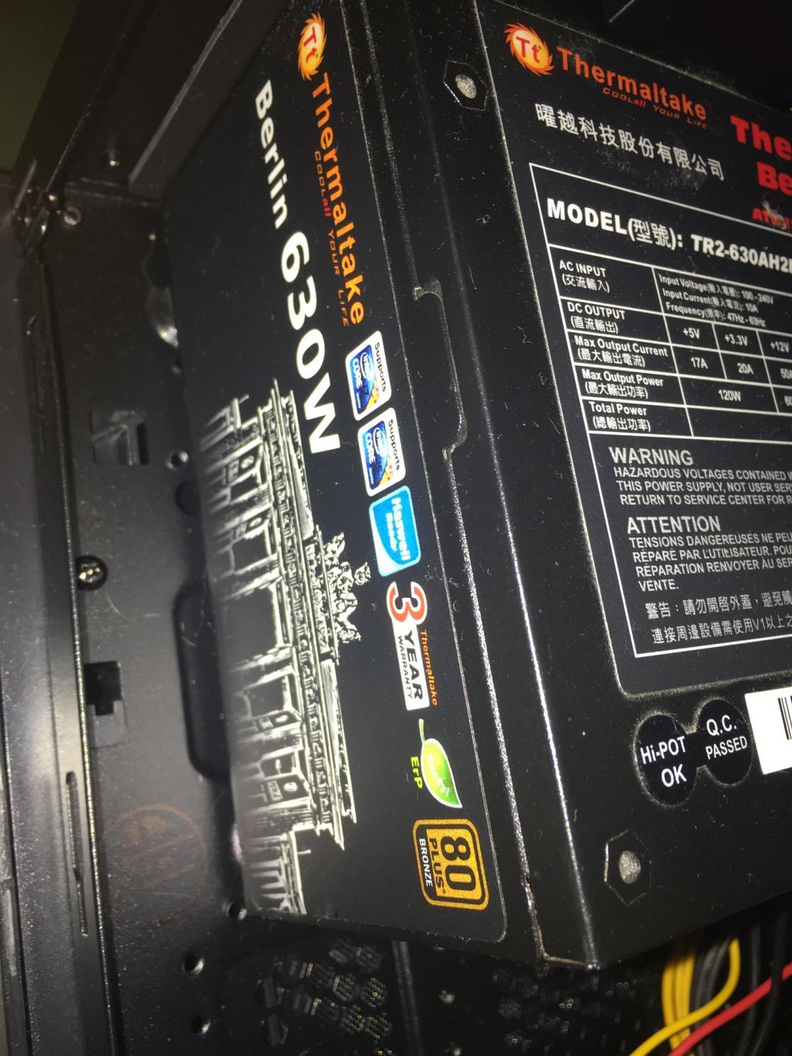

Ich habe eine Nvidia Geforce GTX 960 verbaut und Bilder von dem Netzteil sind im Anhang.

Das Netzteil würde ich als grenzwertig einstufen, aber die 960er macht ja auch nicht so viel Last und nicht so starke Lastschwankungen, die bei nicht so tollen Netzteilen dann zum verlassen der Toleranzbereiche führen können, als dass ich es jetzt sofort ins Visier nehmen würde. Beobachte über einen längeren Zeitraum, von nach dem Einschalten bis kurz vor dem Runterfahren des Rechner ob sich der Rohwert vom Attribut "AE" verändert, vergiss nicht bei CDI F5 zu drücken damit die Werte neu eingelesen werden.
