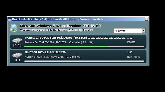

und zwar folgendes:
habe in meinem alten rechner (sockel a board) meine alte ssd verpflanzt (crucial m4 64GB)
ausserdem O&O defrag installiert, wegen automatischen trim (falls das funktioniert, lt. fsutil behavior query DisableDeleteNotify ist trim aktiviert)
ABER im programm selber wird die SSD als normale HDD angezeigt.
im screenshot wie es unter O&O defrag ausschaut.
1x vom lappi, alles ok
1x vom rechner, nix ist ok
win7 wurde neu installiert, da ein paar komplikationen auftraten
so wie es aktuell ist, speichert O&O die TRIM aufgaben nicht und wird nicht automatisch ausgeführt. deshalb musste ich über die aufgabenplanung nen trigger erstellen, das die ssd getrimmt wird
zuvor wurde die ssd erkannt und angezeigt
sollte ich win neu installieren oder so lassen oder gibt es eine möglichkeit es umzustellen!?

selbst wenn die SSD als solche erkannt werden würde, wird der Promise Controller den Trim Befehl wohl noch nicht kennen und "durchleiten".
Am besten du partitionierst nur 50GB der SSD und generierst so ein höheres Overprovisioning. Den Rest macht dann der Controller der SSD. Ansonsten wird die alte Kiste den unterschied eh nicht "spüren" bzw. wirst du es auch nicht mitbekommen, ob trim aktiv wäre oder nicht.
Was auch immer die Kiste kann, für 50€ gibts CPU/MB/Ram gebraucht, wo schon SATA onboard ist und du das Problem nicht hast.
z.B. http://www.hardwareluxx.de/communit...duo-acer-netbook-gartentauchpumpe-991455.html
für 70€ dann neu:
fsutil behavior query DisableDeleteNotify zeigt nur an, ob Windows überhaupt TRIM Befehle schickt und Tools wie CrystalDiskInfo zeigen die Eigenschaften der Disks an, also ob der Controller überhaupt TRIM Befehle versteht, nicht aber ob er welche bekommt.
Ob TRIM wirklich funktioniert, kann man daher nur mit dem Tool TrimCheck prüfen, man lässt es zweimal laufen, beim ersten mal wird die Testdatei erzeugt und gelöscht, beim zweiten mal wird geschaut ob TRIM funktioniert hat. Dazwischen sollte man nichts am Rechner machen und ein paar Minuten warten bzw. wenn Du prüfen willst ob O&O Defrag funktionierten, musst Du dieses dann laufen lassen. Wurde TRIM nicht als funktionierend erkannt, kann man es auch erneut laufen lassen und es prüft die Daten noch einmal.
