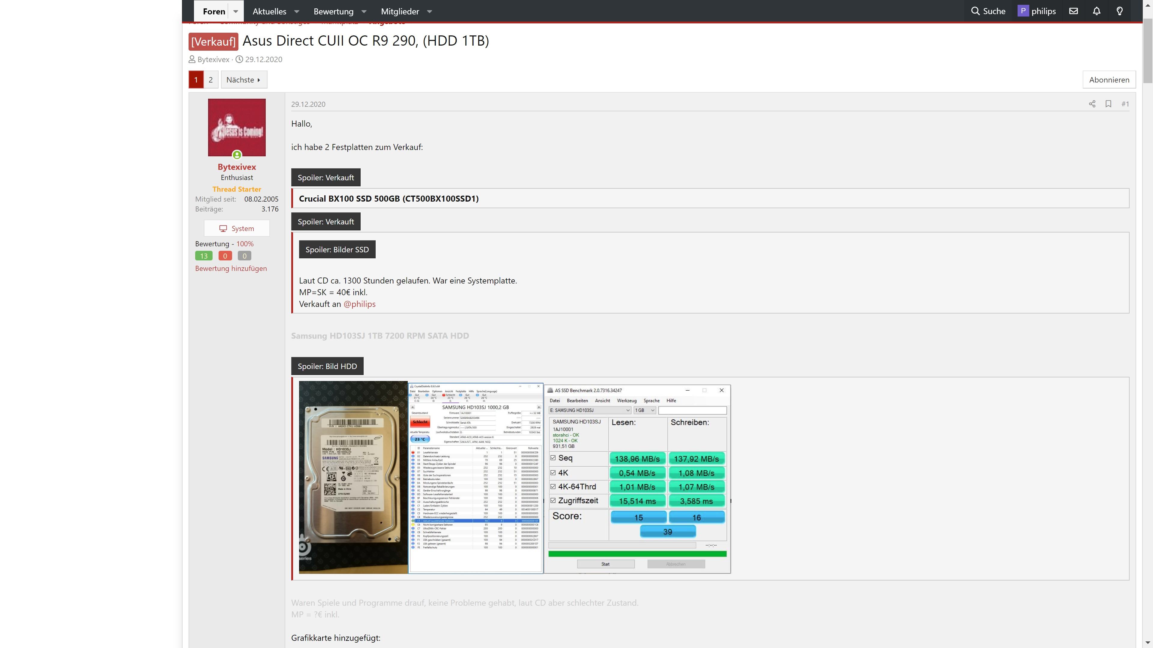

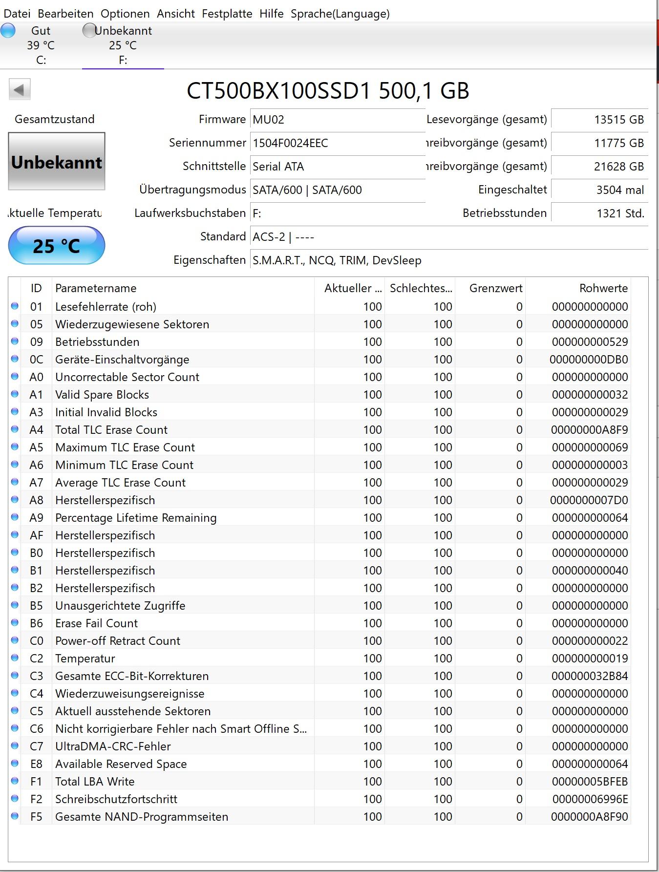

Hallo, ich habe hier im Marktplatz eine ssd gekauft. Die wird jedoch nicht richtig erkannt. Normal?

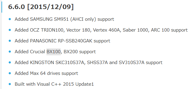

Da wird CDI vermutlich das SSD Modell einfach nicht unterstützen.

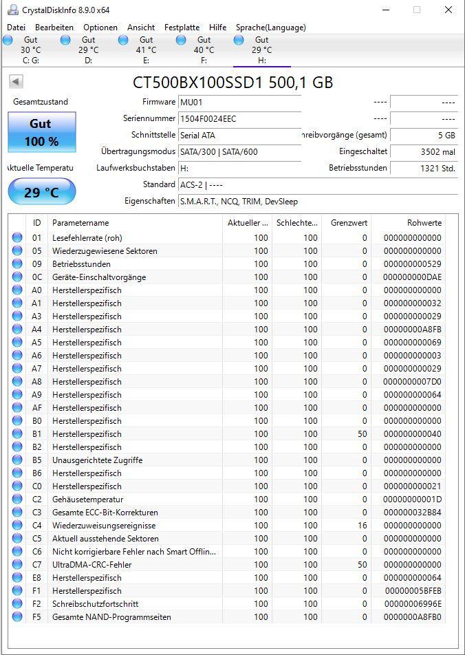

Die ssd hat bei mir alles richtig angezeigt und auch bei dir wird ja alles als ok angezeigt...
Das ist ein Software Fehler. Unten steht ja ob etwas nicht ok ist.

Ich sehe auch gerade, dass du ein Firmwareupdate gemacht hast. Wird dann wohl der Grund sein, dass es dir etwas anderes anzeigt. Dazu musst ja das crucial Tool genommen haben und das zeigt dir ja auch an ob alles ok ist.
Ja wie geschrieben, wird an dem FW Update liegen, dass cdi da etwas nicht erkennt.
Aber wie du siehst sind alle Werte ok.

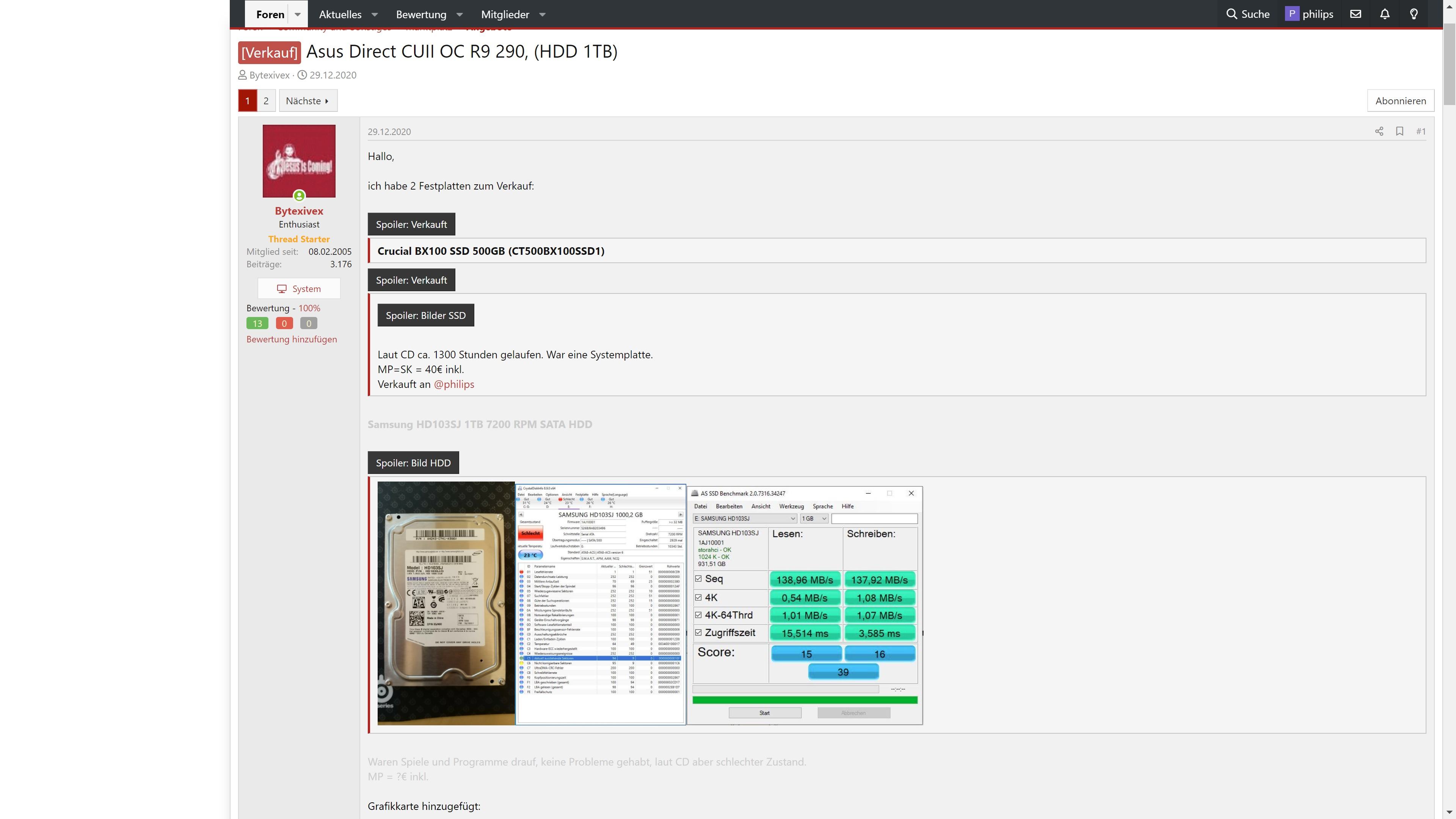

Im MP thread, poste ihn aber auch gern noch einmal:
CDI nimmt wohl nicht den richtigen Parameter für den Gesamtzustand.
Einige werden ja als Herstellerspezifisch angezeigt, was darauf hindeutet, dass die SSD nicht vollständig unterstützt wird.
Theoretisch sollte für den Gesamtzustand ID A9 verwendet werden. Da ist der Rohwert noch
bei 100 (Prozent Gesamtzustand / verbleibende Lebensdauer).
Nutze halt das Tool vom Hersteller oder versuchs mal mit z.B. Hard Disk Sentinel.
Doch, mal auf die spoiler drücken.
Ja natürlich, das cdi liest bei der FW MU01 keine schreibvorgänge aus. Bei der 02 anscheinend schon. Dafür wird dann was anderes falsch ausgelesen.
Zeigt denn das crucial Tool ein Problem?
Hier liegt einfach ein auslesefehler von cdi vor.

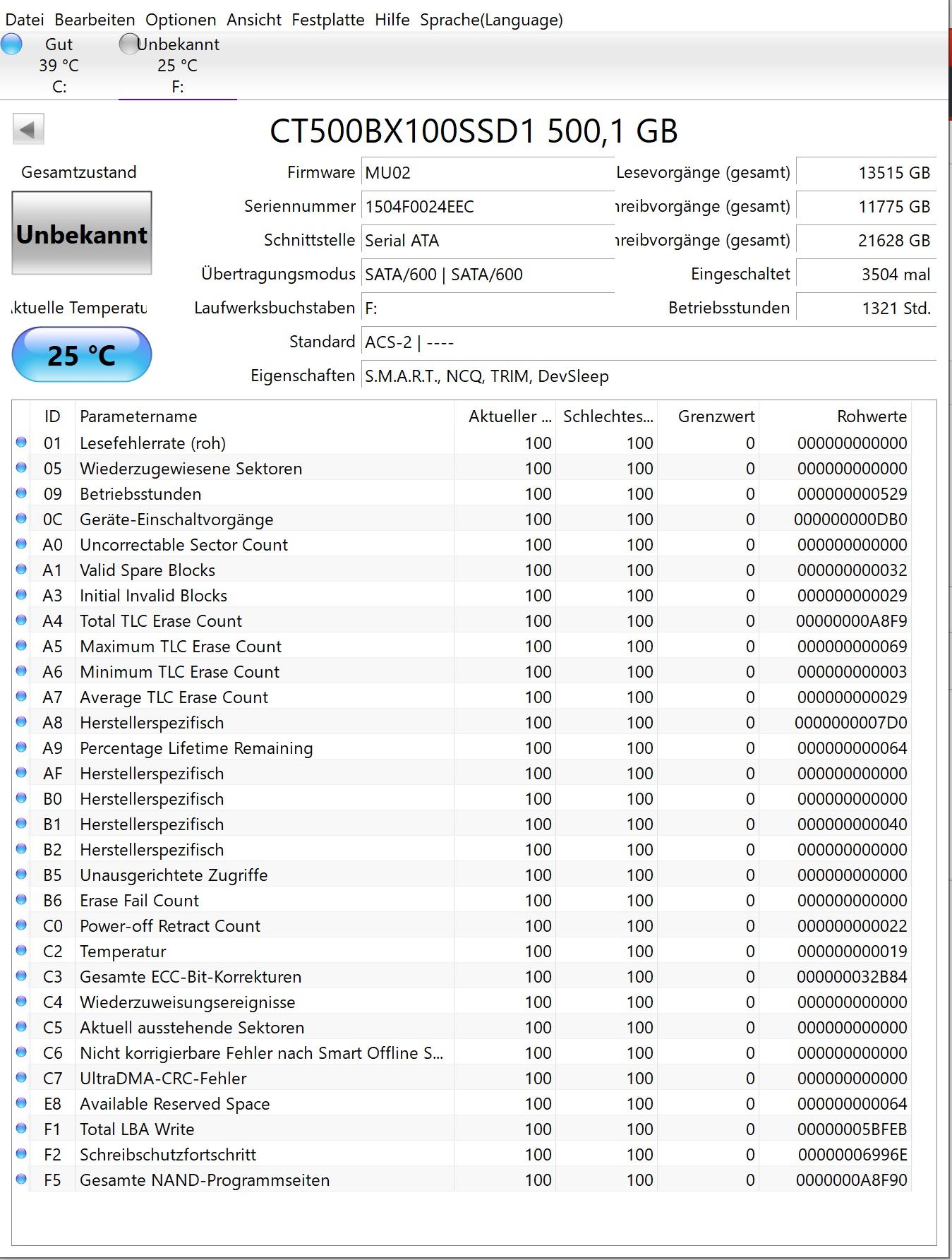

Oben drüber auf den spoiler (Bilder ssd) drücken
gut versteckt...
Der Zustand, der da in Prozent angezeigt wird, ist tatsächlich nur die Interpretation, die CDI daraus zieht, meist aus einem bestimmten SMART-Wert. Wenn du die Platte mit einer anderen SMART-Software ausliest, werden die Werte die gleichen sein.
Ich persönlich habe privat auch schon lange auf GSmartcontrol gewechselt, meines Erachtens die bessere Software, die liest teilweise auch Logs aus, sofern vorhanden und bietet die Möglichkeit, SMART-Selbsttests auszuführen.
