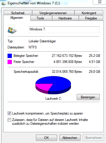

Wie im Titel zeigt mir die SSD den Speicher falsch an.
Obwohl garnicht soviel belegt ist.
Es ist ausschlieslich Windows 7 und die Mainboard+Grafik Treiber drauf.
Sonst nichts.
Wer kann mir weiterhelfen, irrgend was stimmt doch mit der Speicherverwaltung nicht.
Hier sind Bilder vom Zustand:
SSD ist eine Torqs2 mit 30GB.
Unbenannt.PNG Fast volle SSD

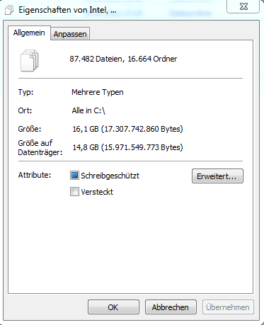

2.PNG Nur ca. 16GB belegt ??? von 30GB
3.PNG Fast voll...
Ausgeblendete Systemordner habe ich angezeigt und dann alle markiert ->rechte Maustaste->Eigenschaften und da sieht man dass alle Datein auf der SSD nur 16GB belegen.
Ausgeblendete Systemordner ist ja nicht das einzige, sondern auch versteckte Dateien, da sind u.a. noch die pagefile.sys (Auslagerungsdatei) und hiberfil.sys (Datei für den Ruhezustand, die genau so groß sein sollte wie dein RAM), die standardmäßig viel Platz wegnehmen.
P.S.: das hat null komma gar nix mit der SSD zu tun, sondern mit Windows.

Deine SSD ist nicht defekt... wie mein Vorredner schon sagte, handelt es sich hierbei wahrscheinlich um die beiden Dateien, welche je nach dem wie viel Arbeitsspeicher dein Pc physikalisch hat, größer oder kleiner Ausfallen.
Eine Clean Installation von Win7 hat ca 16GB... Bei dir sind ca. 25GB belegt, daher wird dein Pc wahrscheinlich 4GB Ram haben. Du kannst beide Dateien "ausschalten" insofern du den Ruhemodus nicht benutzt und dir 4GB Ram locker reichen.

Das einfachste ist um den Speicherplatz nicht so zu "verschwenden", 1. Pagefile deaktivieren bei ab 3 GB Ram, heutzutage bei normalen Anwendungen die keine Ramfresser sind, kein Problem. 2. das Hibenatefile deaktivieren (Standby only reicht mir persönlich aus) und 3. die Windowssystemwiederherstellung deaktivieren und alte Systemstates löschen (ich mache richtige Image Backups vom System). Das habe ich bei meinen HTPC mit nur 16 GB SSD gemacht und Windows 7 vorab mit vLite angepasst sodass ich nur noch auf ~ 9 GB bei Windows 7 Pro komme und das ganze läuft nun schon 2 Jahre wunderbar :)

Das Problem mit dem Speicher besteht weiterhin.
Aber dass bekomm ich auch noch gelöst.
