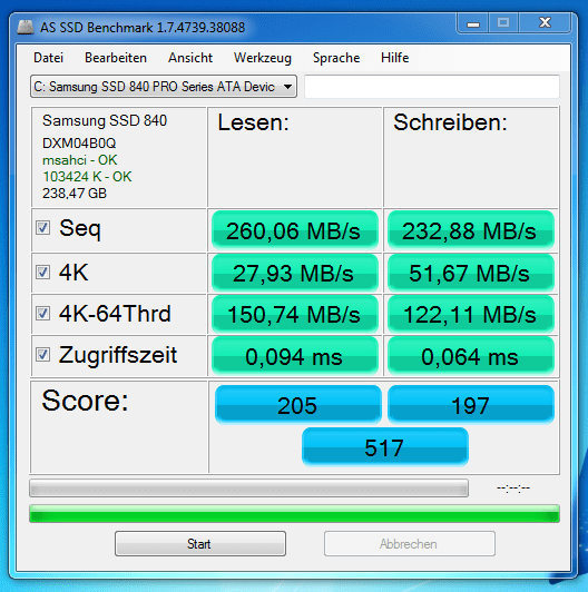

Und bei meinem AS SSD Test eine Lese,- Schreibrate von gerade mal 260 lesen 232 schreiben.
Die Frage ist an was kann das liegen???

Die Werte des Benchmarks sehen auf den ersten Blick danach aus; entsprechen einem Sata2-Port.

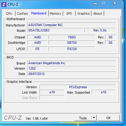

hier ist es...
meines Wissens nach ja unterstützt es.
Und habe es jetzt in Port 1 gesteckt und ist auch so langsam...
Dein Board hat nur SATA-2, mehr bekommst du also nicht heraus.
also was ich gerade so geschaut habe hat es sata3!!!
und auf dem Board steht auch drauf Sata3G_
Die offizielle ASUS Seite sagt mir unter "Storage": AMD SB710 controller:6 x SATA 3Gb/s port(s), blue.
Ergo: 6x SATA-2, denn wenn es SATA-3 wäre, stünde dort ja: SATA 6Gb/s.

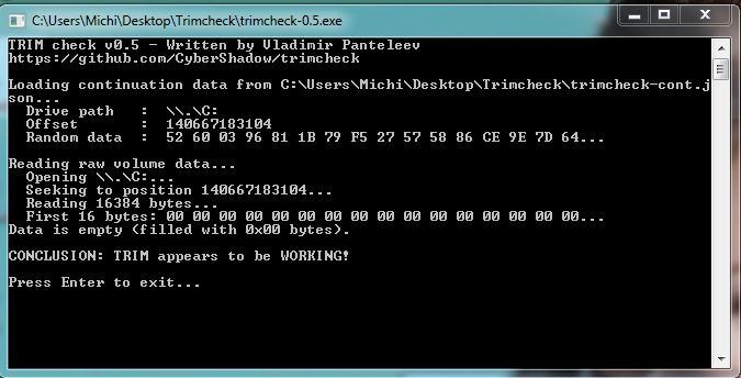

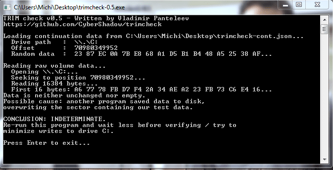

habe es aber jetzt mit Trimcheck nochmal probiert und da ist das raus gekommen, sehe da irgendwie kein Ergebnis
Lösche mal die trimcheck-cont.* Datei in dem Ordner und versuche es erneut, die LBAs wurden offenbar überschrieben, man sollte zwischen den beiden Läufen von TRIMCHECK möglichst nichts im Hintergrund laufen haben und am Rechner machen.
Die Anleitung bei tecchannel.de ist schön und gut, aber wie fast alle Anleitungen bzgl. SSDs zu sehr vereinfacht und damit unterschlägt sie, dass es eben nicht sicher ist, dass eben keineswegs garantiert ist, dass die abgeschickten TRIM Befehle auch bei der SSD ankommen. Nur TRIMCHECK zeigt das an, indem eine Datei geschrieben und gelöscht wird und sich die LBAs in einer zweiten Datei gemerkt werden, wo die Daten der Datei auf der Platte standen. Beim zweiten Lauf bzw. wenn diese wird diese trimcheck-cont irgendwas Datei vorhanden ist, dann wird geprüft, ob die LBAs diese Daten noch enthalten und wenn das der Fall war, ist TRIM zumindest noch nicht aktiv gewesen. Andernfalls kommen i.d.R. nur Nullen (00) zurück vielleicht auch nur Einsen (FF), aber keine zufälligen Daten, wie bei Dir. Das passiert nur bei einer Verschlüsselung (hast Du die Partition verschlüsselt?) oder wenn Windows diese LBAs eben schon mit Daten einer anderen Datei überschrieben hast, weshalb man Schreibzugriffe auf die Partition während des Tests möglichst vermeiden sollte.
