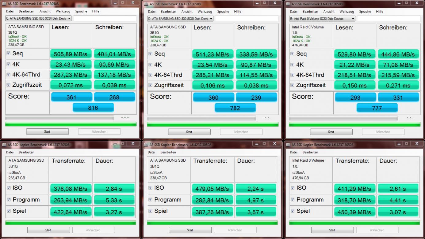

Also bisher kann ich nicht klagen.
2 x Samsung 830 Series 256GB an SATA 6Gb/s (im Singlebetrieb)
2 x Crucial M4 256GB an SATA 3Gb/s im RAID0 (eine der beiden M4 hat das 4K-64Thrd-Problem,sonst wären die Werte etwas höher)
Board: ASRock Z68 Extreme 3 Gen 3
Da du nach einer zuverlässigen SSD gefragt hast: Samsung 830! Dass die SSDs Garbage Collection auch ohne TRIM machen, weißt du wahrscheinlich schon. Denke daher dass es kein Weltuntergang ist.
