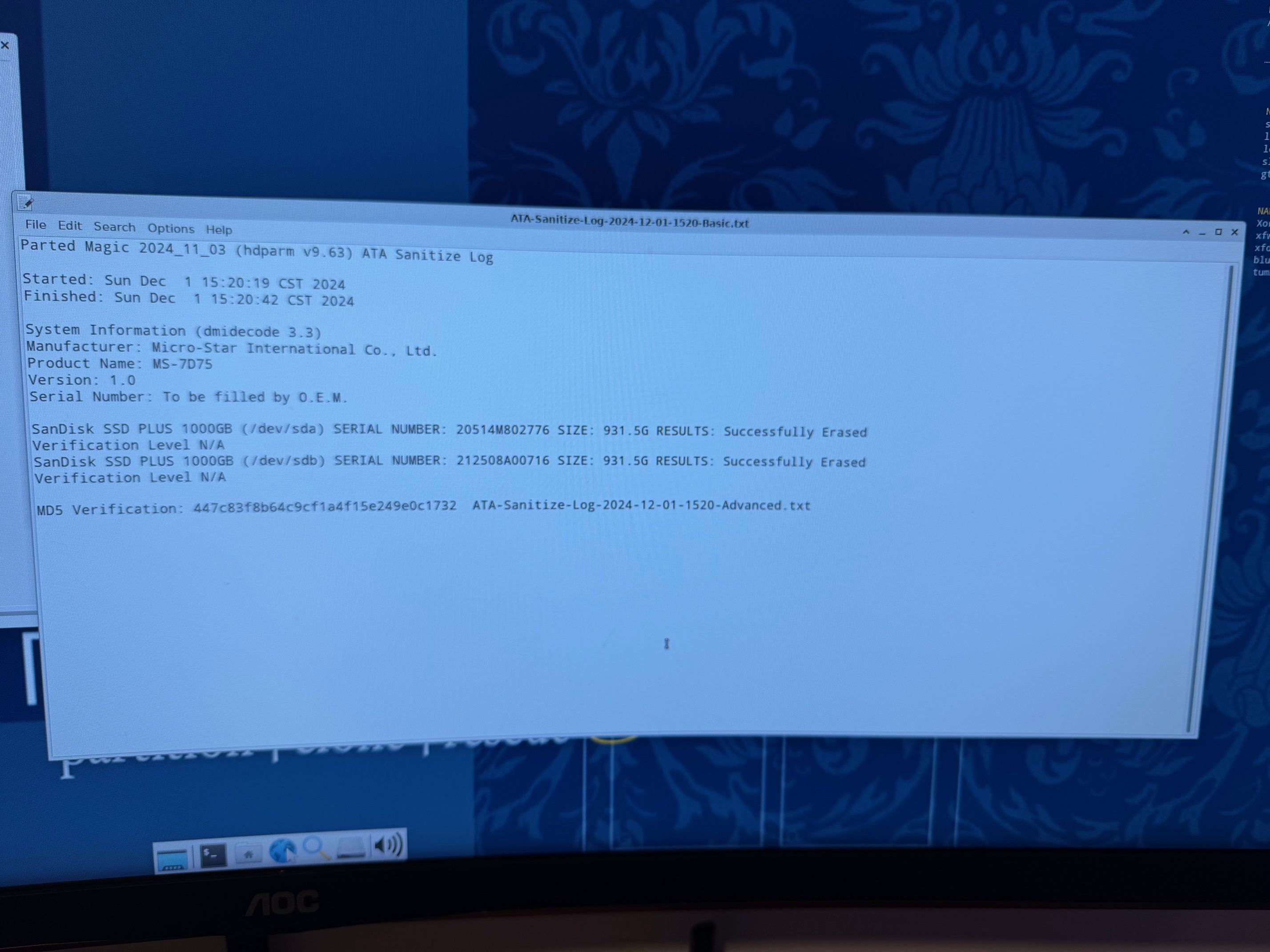

Habe dann Sanitize probiert - der Durchgang hat jedoch nur 23 Sekunden für beide SSD's gedauert - sind die nun wirklich gelöscht? (siehe Anhang)
Wie kann ich das am besten überprüfen?

Wenn der Durchgang 23 s gedauert hat, ist die wohl nicht komplett gelöscht. Ich nehme immer Diskpart /cleanall. Geht aus Windows oder vom Stick.

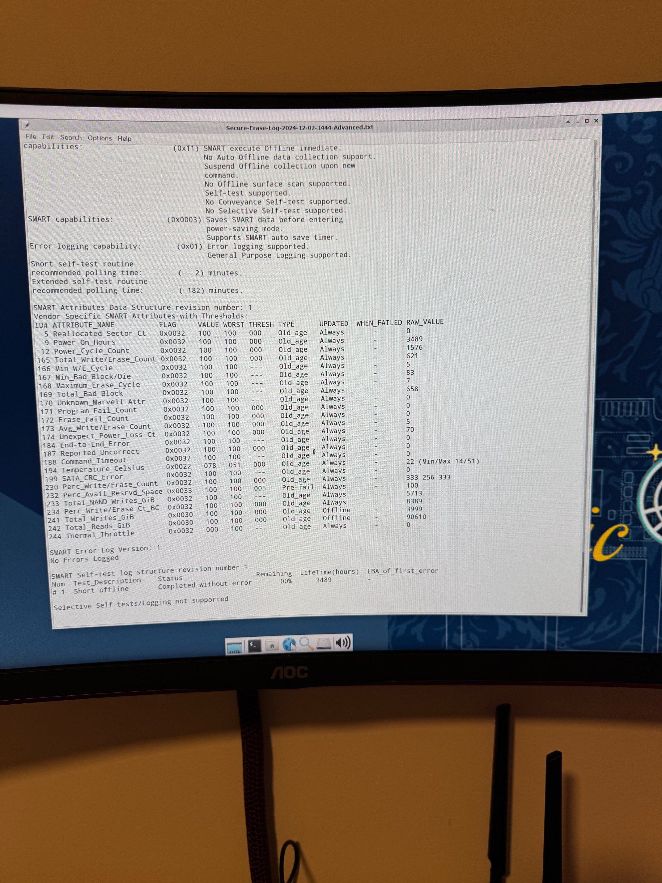

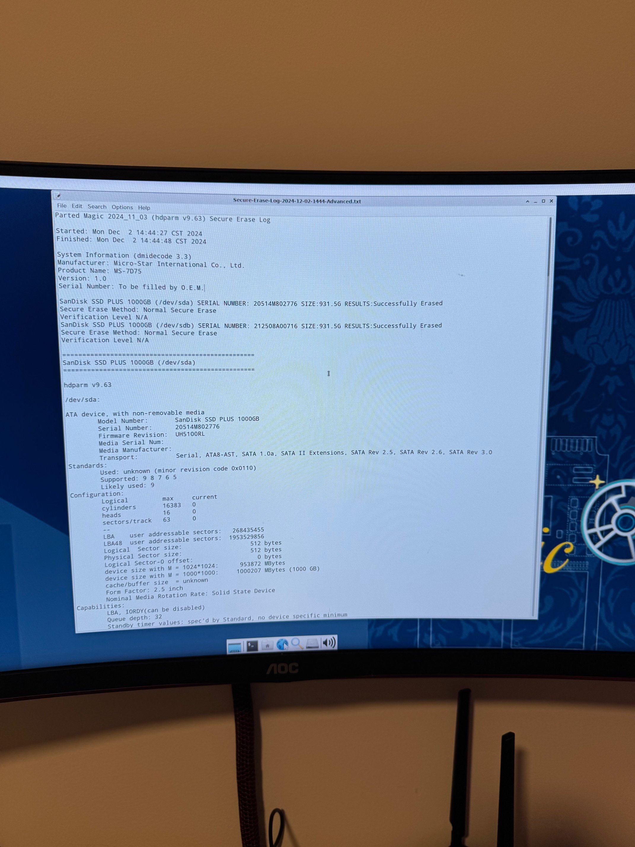

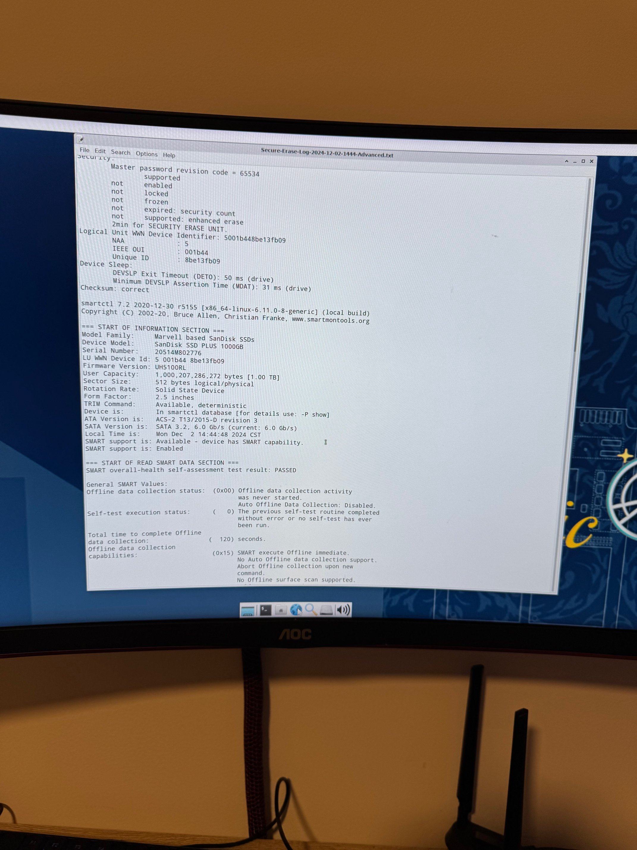

habs nun geschafft secure Erase mit Parted Magic.
Musste die Festplatte abstecken und wieder anstecken.
Der Vorgang zum löschen hat 21 Sekunden benötigen - ist das realistisch?
2 komplett leere 1 TB Platten.
Anbei Fotos.
Für das SE einer SSD kann dies sein, da werden ja normalerweise alle NAND Blöcke gelöscht und dies geht halt recht schnell, vor allem im Vergleich zum Überschreiben.
