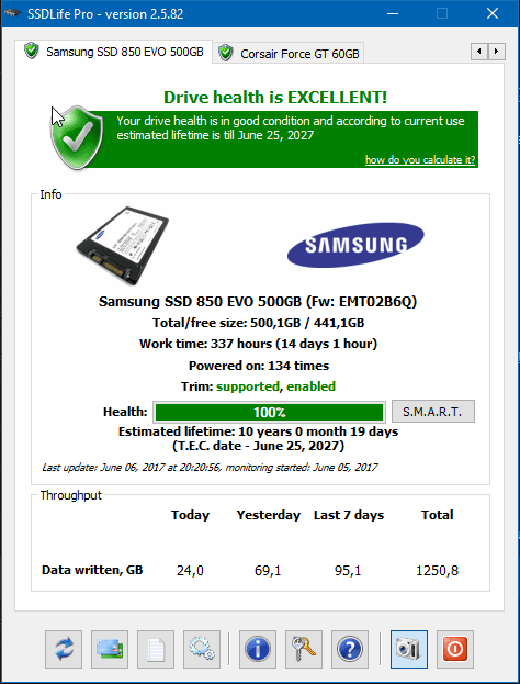

ich besitze drei SSD's. Auf einer dieser drei ist Windows 10 installiert. Dies ist die 850 Evo mit 500GB.
Das Problem ist, dass die SSD's jeden Tag extrem viele Schreibzyklen macht und sich der TBW-Status daher dramatisch schnell füllt.
In den letzten drei Tagen hat die SSD fast 100GB geschrieben. Mir erscheint das etwas komisch.

An der SSD liegt es mit Sicherheit nicht, da ja die vom Host geschriebene Datenmenge erfasst wird. Schau also z.B. mit dem Resourcen Monitor nach welches Programm da dauern auf welche Dateien / Verzeichnisse schreibt. Laut dem Tool waren es aber nur 95GB in den letzten 7 Tagen, also nicht wirklich viel und die NANDs wirst Du so bald damit nicht kaputtschreiben.

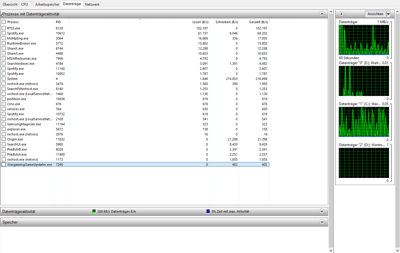

Hier der Resourcenmonitor:
Das Bild besagt das Origin.exe am meisten schreibt, aber es ist ja nur eine Momentaufnahme. Beachte es also mal über eine längere Zeit und überlege Dir ob die Sortierung nach dem gelesenen Datenvolumen wirklich optimal ist.
Sind 3,7GB/h... meine SSD hat etwa 4,3GB/h... und lebt schon seit 6 Jahren obwohl sie nur 256GB hat ;)
Mach dir also keine Sorgen :)
