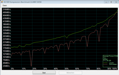

Die Sandforce Controller komprimieren die Daten und die beworbenen Transferrate werden mit ATTO mit extrem komprimierbaren Daten (nur Nullen) gemessen. Reale Daten sind weit weniger komprimierbar und damit die Werte teils sehr viel schlechter. Man kann alle SF-2281 SSDs mit async. ONFI NAND wie z.B. AData 510, SP900, Corsair Force3, Mushkin Chronos, etc. leistungsmäßig mit einer OCZAgility3 vergleichen. Für die gab OCZ früher im Datenblatt auch die Werte mit nicht komprimierbaren Daten (AS-SSD Benchmark) wie folgt an:
120GB: Seq. Lesen 195MB/s, seq. Schreiben 130MB/s, rand. 23.000 IOPS (90MB/s)/ 35.500 IOPS (140MB/s)
Mit der aktuellen FW und den inzwischen ggf. von 25nm auf 20nm NAND umgestellten SSDs sind die Werte vielleicht etwas anders, aber immer noch weit unter den beworbenen.
Den Unterschied macht auch der Gewinn durch die Datenkompression nicht wieder wett:
Programme und dlls sind üblicherweise so zu 50% komprimierbar und wie Du aus der Graphik oben entnehmen kannst, gewinnt man damit so etwa 1/3. Aber dafür bricht die Schreibrate bei allen Sandforce SSDs nach dem Übergang vom Neu- in den Normalzustand ein und der passiert, wenn alle NAND Pages einmal beschrieben wurden. Hardwareluxx hat das in diesem Test von SF-2281 SSDs untersucht und kam auf etwa 25% Einbruch bei 120GB mit synchronem/Toggle-NAND und 40% mit asynchronem ONFI NAND.
Nimm lieber eine Crucial m4 oder Samsung 840, entweder die 840 Basic 120GB ist günstiger und trotzdem in der Praxis schneller oder die 840 Pro 128GB die kostet zwar mehr, aber eine schnellere 2.5" SSD wirst Du nicht finden. Lass Dich also nicht von den Angaben der SSDs mit Sandforce Controller blenden.
