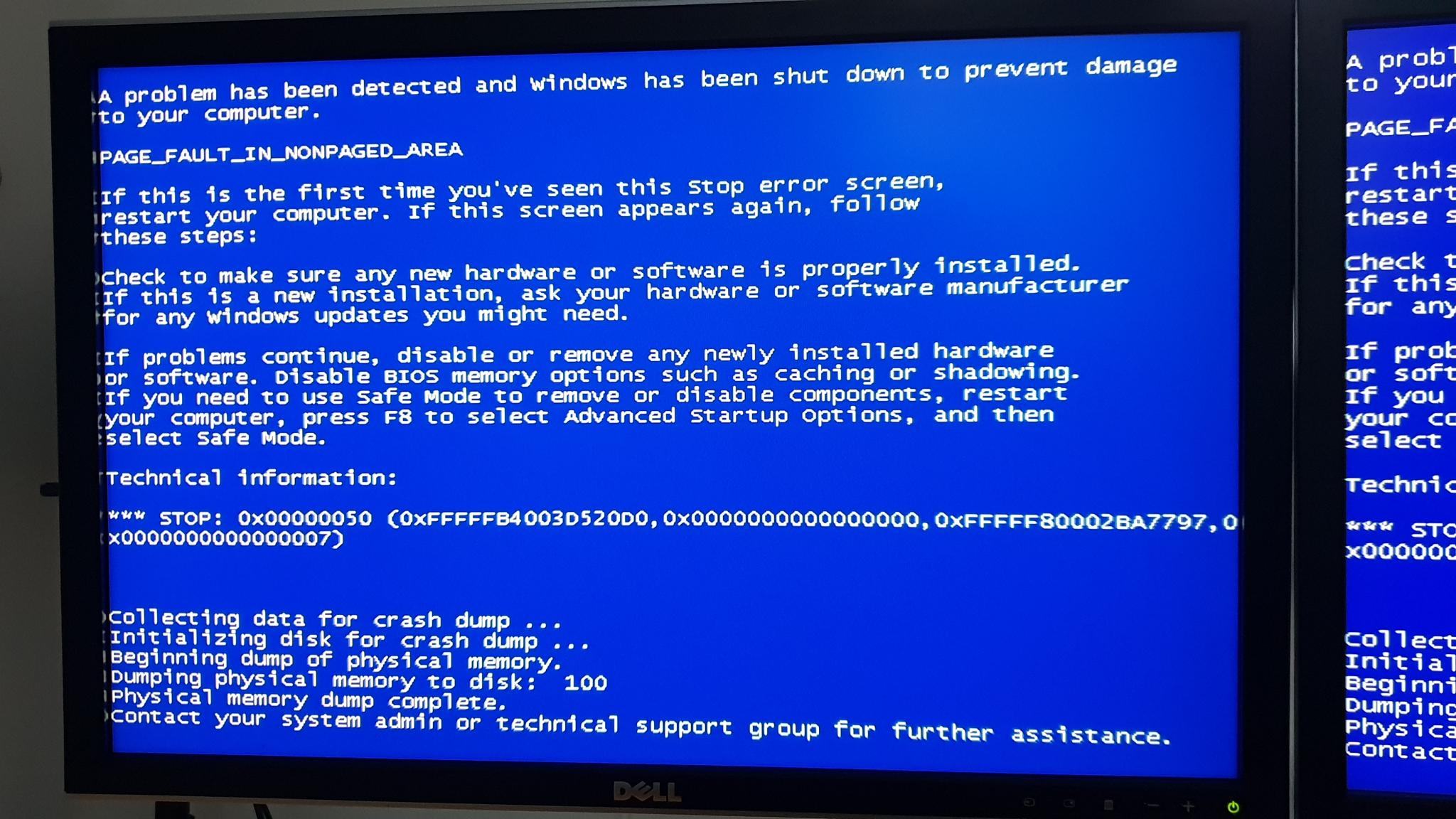

Seit Monaten friert mein System immer wieder mit Bluescreens ein.
Meist bei der Nutzung von Chrome (YouTube, Scrollen im Browser).
Das komische ist, es ist nicht reproduzierbar. Mal passiert es 3-4x hintereinander. Dann ist für Tage Ruhe. RAM habe ich eigentlich schon geprüft, ohne das was gefunden wurde. Der Prozessor scheint auch okay zu sein. Ich raff es nicht. Hat jemand eine Idee wie ich das raus finden kann, bzw. lösen kann?
Manchmal sind nach dem Absturz die Tabs in Chrome alle weg. Dazu ist auffällig, dass in JDownloader die MD5 Checks jetzt öfter nicht stimmen und das entpacken über den JDownloader auch nicht immer klappt.

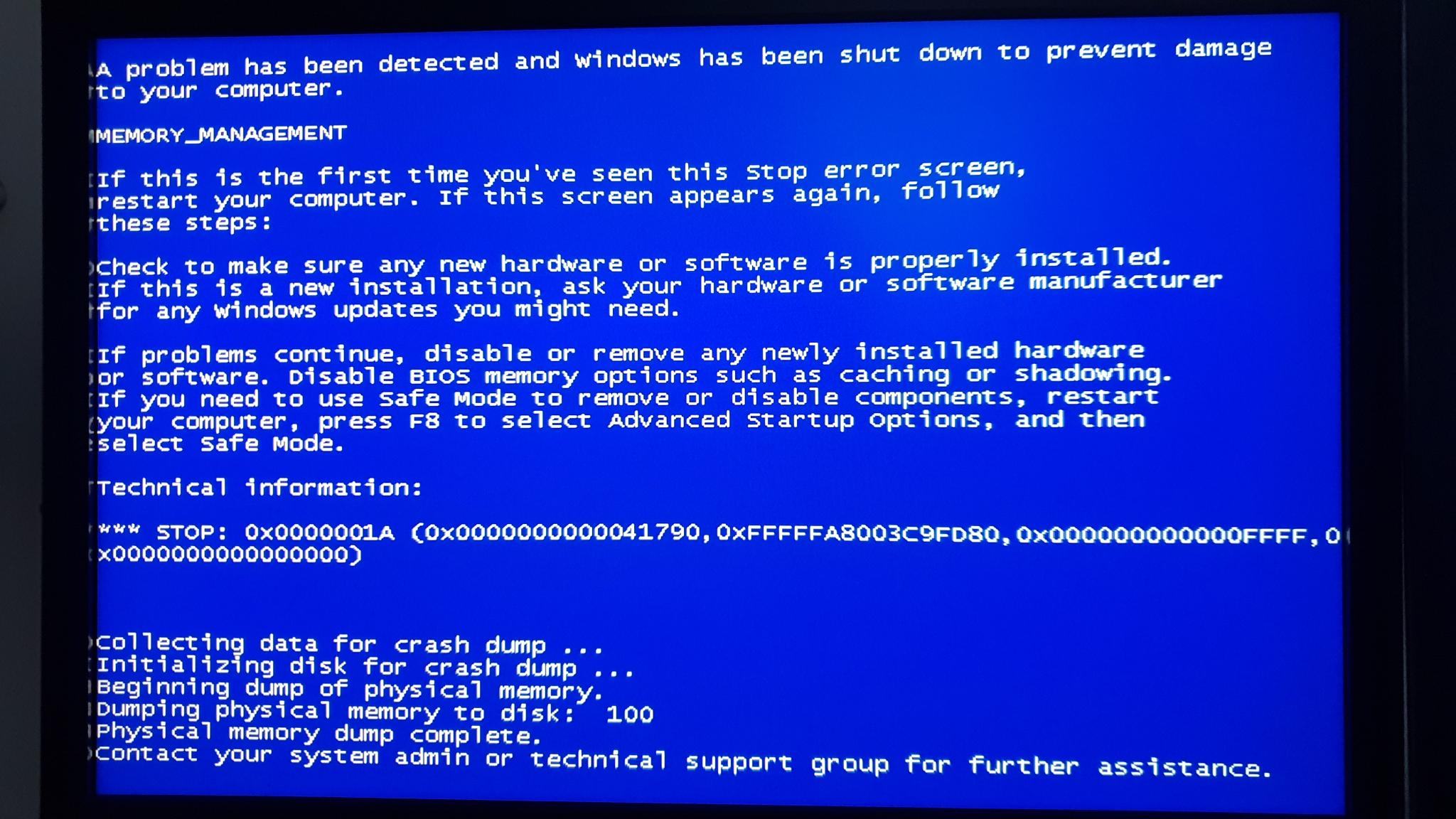

Der BLUESCREEN Memory Management deutet eindeutig auf einen HARDWARE Fehler hin... MEIN GOTT:wall::wall::wall:
Ich habe mich auch ein wenig über AmigaC64 Post gewundert. Wenn ich es recht verstehe, kann der Fehler nämlich ziemlich genau beides bedeuten. In meinem Fall würde ich auch mehr auf Hardware tippen. Deswegen der "schnelle" Versuch es mit dem Ram-Riegeln zu lösen. Wenn die es nicht sind, kann ich die schon mal ausschließen. Dann würde ich wahrscheinlich mein System neu installieren.
Ich habe jetzt die neuen RAM Riegel drin. Das System läuft völlig problemlos. Danke an alle, die helfen wollten!
