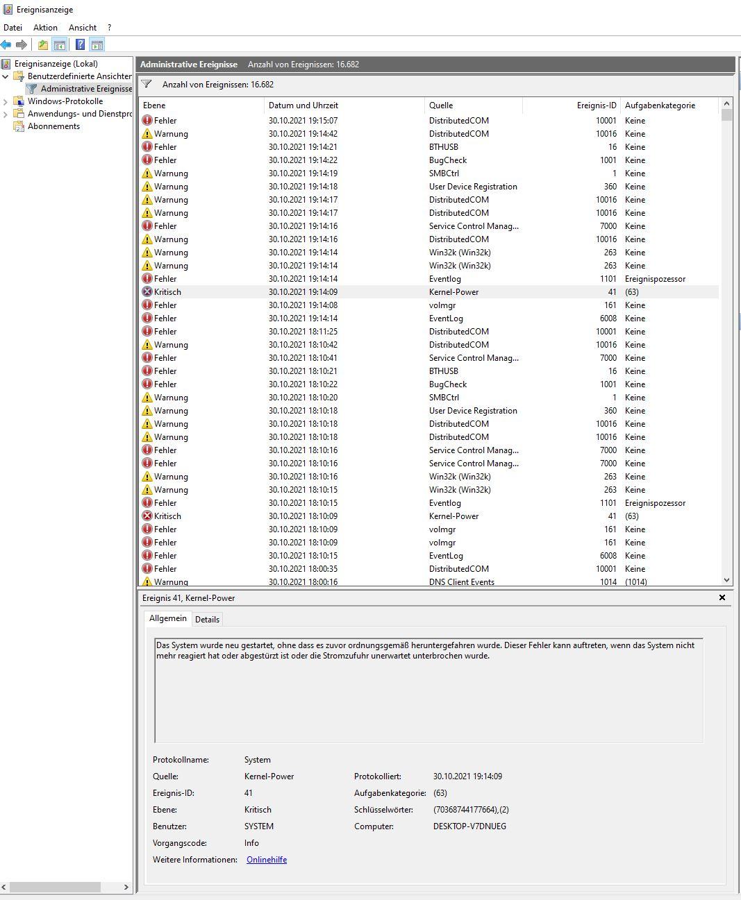

Ich bin langsam etwas verzweifeltund weiss nicht wirklich weiter. Seit 2-3 Tagen habe ich das Problem, dass mein System willkürlich, selbst im Idle einfriert und der Rechner danach neu startet.
Die Windows Ereignisanzeige liefert folgende Benachrichtigungen

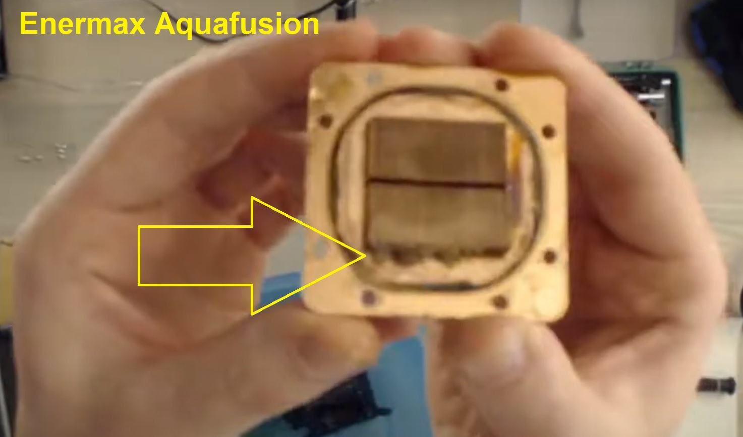

@MrSl Jetzt wo ich die Enermax Aquafusion 360 AIO sehe, würde ich mal die CPU Temperatur mit z.B. Core Temp überprüfen.
Möglicherweise ist der CPU Kühler der AIO verstopft und die Kühlung ist deshalb mangelhaft, so wie bei dieser Enermax Aquafusion, Video ab Minute 51:38.
Enermax ist da ja ohnehin nicht die beste Anlaufstelle was AIOs betrifft.
