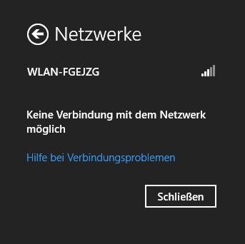

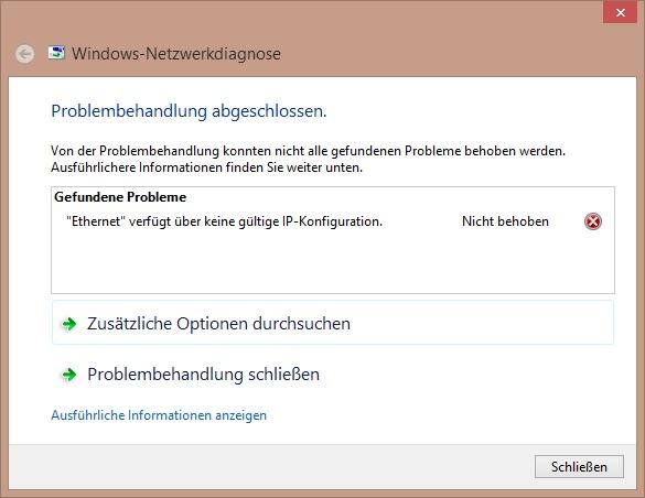

ich habe die letzten Tage alle paar Stunden wieder lästige Probleme mit dem Verbinden ins Internet.
das sagt Windows:

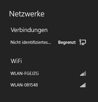

Das Problem tritt alle 1-3 Stunden auf und lässt sich manchmal durch einen Neustart vom Telekom Speedport W723 beheben, manchmal auch einfach gar nicht, da hilft dann nur abwarten.
Ich hänge damit über Power-LAN dran, das hat die letzten Monate einwandfrei immer funktioniert.
Wenn das Problem auftritt, komme ich auch nicht über WLAN ins Internet.
Alle anderen WLAN-Geräte im Haus (sonst hängt nichts über LAN am Router) funktionieren.
Natürlich habe ich Google schon durchforstet nach dem Problem, aber nur Fälle gefunden, die das Problem beim Neustart vom Windows8-Rechner haben und es dann mit der Windows Problembehandlung auch einfach beheben können.
Hat hier jemand eine Lösung?

Ein Client hat sowohl per lan als auch wlan Verbindung Probleme wärend alle anderen Clients einwandfrei funktionieren?
Nach einer Zeit lang - auch wenn du den rechner einfach stehen lässt - tuts einfach wieder?
Steht in der Ereignisanzeige was von abgeschmierten diensten, dass die Netzwerkverbindung unterbrochen wurde o.ä.?
Irgendwelche Security Suites auf dem Rechner?
Hallo 0711, ich habe mittlerweile herausbekommen, was wirklich das Problem war.
Meine Mum hat hier eine neue Steckdosenleiste gekauft, von der ich nichts wusste... -.-
Eigentlich 40€ Markenware von Brennstuhl.
Allerdings stimmt in diesem Raum irgendetwas allgemein nicht mit dem Stromkreis... Sehr störanfällig. Und die Brennstuhl reagiert sofort auf diese Schwankungen und springt mit der Sicherung dazwischen, im Gegensatz zur alten 0815 Steckdosenleiste.
Problem solved.
