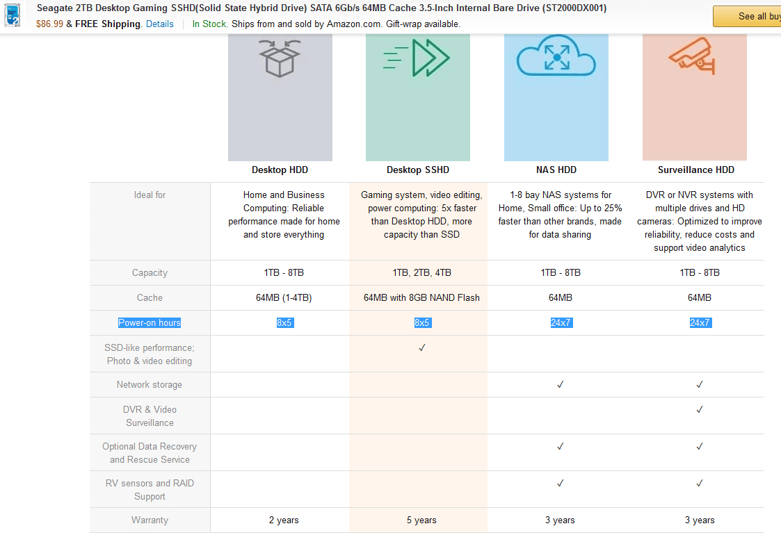

noch eine Entdeckung. und zwar amazon.com führt ebenfalls das Modell Seagate Desktop SSHD 2TB ST2000DX001
und was habe ich dort Amazon.com: Seagate 2TB Desktop Gaming SSHD(Solid State Hybrid Drive) SATA 6Gb/s 64MB Cache 3.5-Inch Internal Bare Drive (ST2000DX001): Computers & Accessories entdeckt?
Now with a 5 year warranty :love:

Dort steht aber auch: "Backed by a 3 year limited warranty."
oje auf der amazon.com Website finden sich in der Tat an 4 Stellen 2 verschiedene Angaben.
und was hat es mit den Power-on hours 8x5 auf sich?
24*7 verstehe ich ja -> Dauerbetrieb rund um die Uhr.
Wenn 24x7 24 Stunden pro Tag und 7 Tage pro Wochen meint, sollte klar sein das 8x5 eben 8 Stunden täglich an Tagen pro Woche meint und damit kommt man dann auf etwa 2400 Stunden pro Jahr. Wenn Du nun zu den 8 Stunden Arbeit von Montags bis Freitags noch die eine Stunden Mittagspause draufrechnest und das mal 50 Wochen pro Jahr dann kommt man eben knapp auf diesen Wert, eben einem Alltag eines Bürorechners und da steckt auch nur eine HDD drin. Das ist was sich die HDD Hersteller so als Desktopbetrieb vorstellen.
