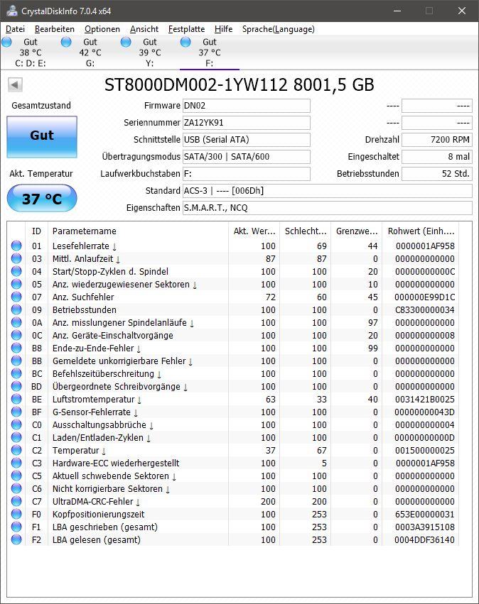

Hier die SMART Werte bei der ersten Verwendung : CrystalDiskInfo - ST8000DM002 - RAW.jpg

Wir haben den H2testw Test jetzt mal abgeschlossen. Das Schreiben hat ~31h und Lesen ~13h gedauert und es wurden keine Fehler gefunden. Sofern ich das beurteilen kann ist wohl alles im Normbereich. Hier jetzt nochmal die aktuellen SMART Werte. Gibt es an denen jetzt noch was auszusetzen, oder ist die Platte nun soweit ok? :
Alles in Ordnung, aber der G-Sensor hat 0x43D = 1085 mal ausgelöst, daher könnte auch die lange Zeit fürs Schreiben kommen, denn eigentlich müsste die HDD ohne SMR sein. Benche mal mit CrystalDiskMark die 4k QD1, wenn da die Schreibrate weit über der Leserate liebt, also so bei 5 bis 10MB/s während Lesend nur um 1 bis 2MB/s drin sein sollten, dann hat sie doch SMR. Wie ist die Platte befestigt?

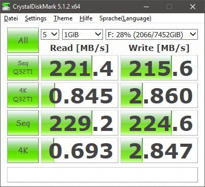

Ich habe da nichts mit "4k QD1" gefunden und daher einfach mal auf "All" geklickt :

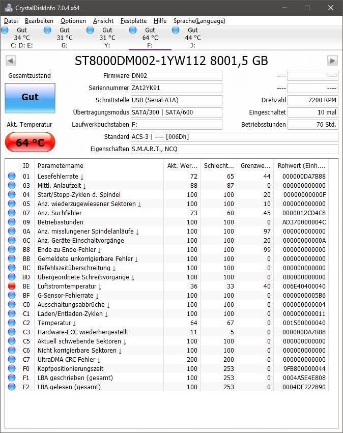

Das mit dem G-Sensor kann, wie ich gelesen habe, wohl auch mit der Temperatur zusammenhängen. Würde ggf. dann jetzt zu diesen SMART Werten passen, oder?
Ansonsten ist die HDD in einem Gehäuse horizontal verbaut und steht auf dem Tisch. Besondere Erschütterungen (auch sowas wie durch Bass Boxen daneben o.ä.) gibt es eigtl. nicht. Hmm ... :hmm: ... und jetzt?
Mir wäre nicht bekannt das ein G-Sensor bei hohen Temperaturen auslöst, der löst bei Stößen aus. Ob das zusammenhängt und er vielleicht bei hohen Temperaturen sensibler ist, kann ich nicht sagen, auf jeden Fall sind so viele Auslösungen in so kurzer Zeit verdächtig und man sollte der Ursache auf den Grund gehen, denn der Wert ist ja weiter angestiegen, jetzt sind es schon 1462. Dann sind 64°C sehr viel, in der Spitze waren es sogar schon 67°C. Laut dem Product Manual der ST8000DM002 sind maximal 60°C erlaubt und auch nur "Temperature gradient 20°C per hour max (operating)".
Wir haben die Platte jetzt mal an einem anderen USB3 Port gesteckt und sie halb voll geschrieben. Die Schreibrate war nun erheblich besser. Offensichtlich ist der USB Port irgendwie "durch".
Aber leider hat sich der G-Sensor Wert auch weiter auf 097A=1946 erhöht. Die Platte wurde während des Schreibens über Nacht in keinster Weise irgendwelchen Stößen o.ä. ausgesetzt. So richtig vertrauenserweckend sind diese Werte nach ~90 Betriebsstunden ja nun nicht, oder? An meinen Platten habe ich jedenfalls nur 0 oder sehr kleine Werte, und meine Platten sind jetzt seit Jahren in Verwendung!

Aktuelle Werte :

Dann muss man schauen vorher die Vibrationen kommen, vielleicht ein Bass in der Nähe oder ein Holzfußboden der bei jedem Schritt schwingt und dies auf den Tisch überträgt, etc. pp. Was die Ursache ist, sieht man den Werten ebensowenig an wie die Sensibilität dieses Sensors, der vielleicht bei den 8TB Platten sensibler als bei älteren Platten ist.
Möglich, aber mit so hohen Werten? Die Platte war während der Nutzung keinen Vibrationen, Schall oder Stößen o.ä. ausgesetzt. Die Schreib/Testvorgange waren alle während der Nacht auf einem festen Tisch. Da gab es also keine Fremdeinwirkungen. Aktuell lassen wir über Nacht nochmal H2testw laufen. Die Platte ist jetzt nach einigen Minuten laut CDI auch wieder auf 65 Grad :/

vibriert die Platte eventuell selber schon so stark?
Das liese auf eine Unwucht schliessen und wäre die Begründung für die Hohe G-Sensor Rate und auch die hohe Temperatur
Wenn die 65°C warm wird und nicht gerade an der Heizung oder in der warmen Abluft z.B. des PCs steht, dann ist das Gehäuse einfach für so eine HDD nicht geeignet und das ganze ein Fehlkonstruktion von Intenso, denen offenbar nicht klar war, dass so eine 8TB HDD natürlich mehr Leistung aufnimmt und damit in Wärme umwandelt als Platten mit weniger Platter die zu der Zeit üblich waren als das Gehäuse offenbar entwickelt wurde.

Nicht mehr als andere externe Platten auch. Zumindest wie man das am Gehäuse erfühlen kann. Wie gesagt, ausbauen werden wir sie wohl erstmal nicht.
Steht natürlich bei Zimmertemperatur und nicht in einer Abluft o.ä.. Das kann natürlich sein daß das Gehäuse nicht das neueste ist. Ich habe jedenfalls seit Jahren eine 2TB Variante mit dem gleichen Gehäuse ... zumindest äußerlich. Wenn man aber jetzt mal alle Faktoren zusammen nimmt (Lautstärke, Temperatur, G-Sensor Gedöns) sollte man vllt. als Kunde da auch mal eine Grenze ziehen ... so sehe ich das jedenfalls ... mittlerweile ;)
Na klasse, nachdem der Kollege mir hoch und heilig versichert hat daß da nix klappert konnte ich nochmal selbst Hand anlegen, und siehe da, klappert beim vertikalen Schütteln doch ... zwar minimal, reicht aber offensichtlich schon. Ich gehe jetzt mal davon aus daß die HDD in dem Gehäuse nicht richtig verbaut bzw. korrekt befestigt ist und durch die eigene Vibration diese G-Sensor Events auslöst. Mehr war jetzt nicht mehr "zu finden". Wie auch immer ...
Da wir die Platte nicht öffnen wollen (wegen Gewährleistung etc.) geht sie jetzt an den Verkäufer - mit Hinweis auf das "Problem" - zurück.
