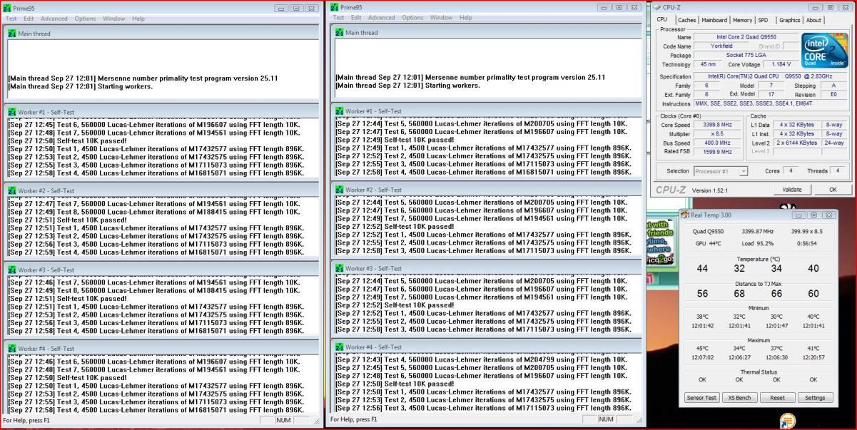

Cpu ist nicht wirklich stark übertaktet. Habe aber ein riesigen Temperaturunterschied zwischen den Kernen!
Ist das normal???!!
Hab hier mal ein Bild angehängt.
Bis 10° kann schon gehen; bei dir drängt sich der Verdacht auf, dass
-der Kühler nicht richtig auf der CPU sitzt (die CPU :d) oder
-der Heatspreader deiner CPU so krumm ist, dass ein guter Kontakt zw. CPU und Kühler nicht gegeben ist oder
-du zuviel oder zu wenig WLP verwendet hast.
Dies mal überprüfen und dann nochmals posten!

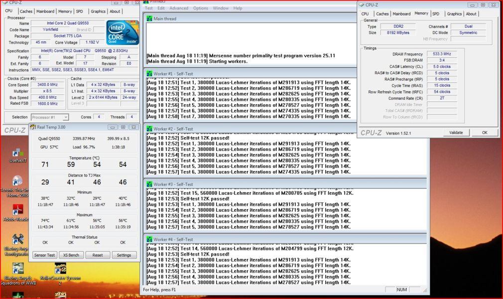

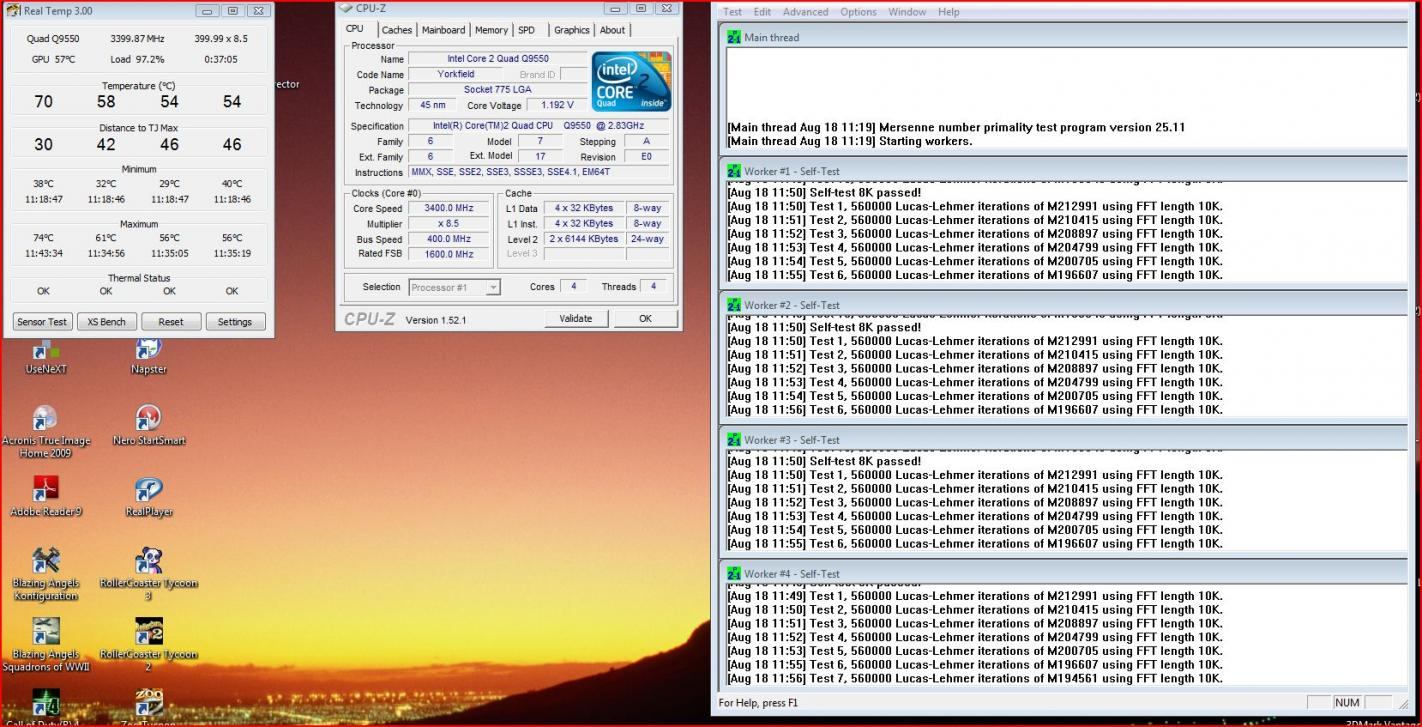

Hab die CPU, mit 600er bis rauf zum 2000er Schleifpapier, geschliffen. Dabei immer wieder mit Haarlineal kontrolliert.
Danach hab ich meinen Kühler(Thermalright IFX-14) mit Haarlineal angeschaut.
Alo was die sich dabei denken die Kühlfläche so gewölbt zu schleifen???!!
Ich hab einen unterschied von innen nach aussen von 0,35mm gehabt!!!
Wie soll der da bitte gleichmäßig kühlen???
Naja, hab ihn und mein SB-Kühler auch gleich geschliffen.
das ist dabei rausgekommen.
Zum Vergleich die Temps vor dem Schleifen.
Aber was mich wundert ist das die Temp vom vierten Kern die 40°C immmer gehalten hat. Kein einziges Mal runter oder rauf!
