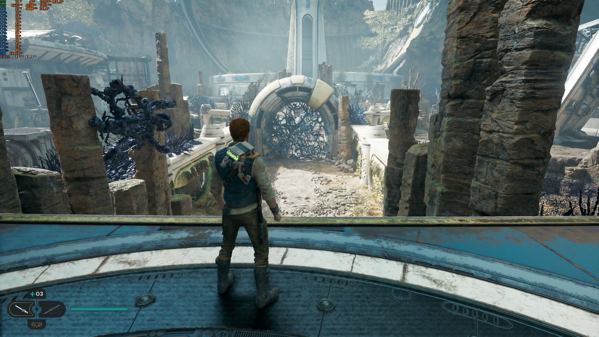

Hey!
zur Hardware:
R5 5600H @35Watt
3060 @130Watt
16GB DDR4
1TB SSD
W10
An den Grafikeinstellungen habe ich zunächst nichts verändert, außer dass ich DLSS aktiviert und auf Vollbild gestellt habe.
Zu 70% läuft es gut.
CPU 40-60% Last 25-30Watt
GPU 50-90% Last 90-120Watt (VRAM ca. 5,3GB reserviert und 4,5-4,9GB belegt)
RAM ist meistens bei 10-13GB
Da erziele ich ca. 60-90FPS, teils auch bis zu 100FPS
Dann die 30%.....
Auslastung wie oben, nur fällt die GPU auf 40-50% Last runter bei nur ca. 70 Watt. VRAM verhält sich gleich.
Die FPS fallen dann auf ~45 runter, allerdings nicht dauerhaft nach ein paar Sekunden passt es wieder.
Extrem sind die Zwischensequenzen... GPU am Limit und trotzdem ruckelt es ohne Ende und hüpft zwischen 40fps und 90fps hin und her...
