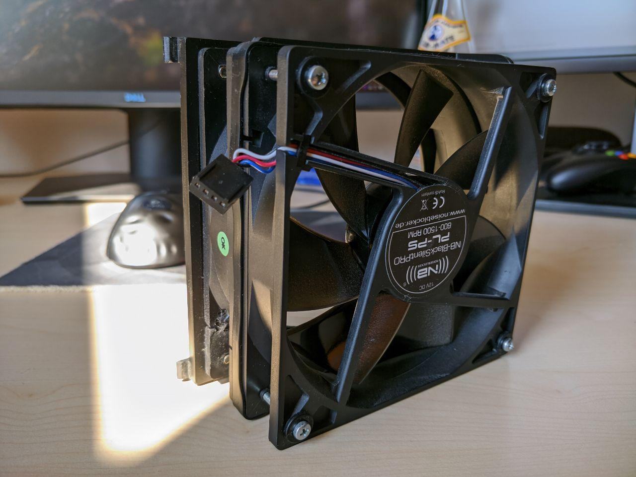

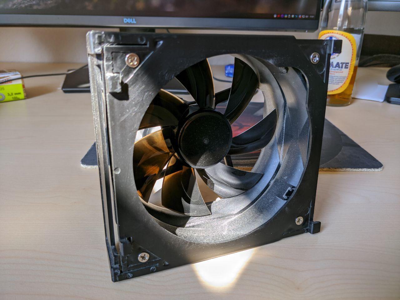

Um die Turbulenzen loszuwerden und lüfterunabhängig ein bisschen bessere Leistung zu bekommen könntest du auch Lüftervorkammern nutzen, sofern du den notwendigen Platz hast. Ich hab damals für mein Define Mini einfach billige 120er Lüfter entkernt und die als Shroud für eLoops genutzt.
Alternativ kann man die Dinger natürlich auch kaufen oder 3D-Drucken.
Is ja mal ne richtig geniale Idee, jetz weiss ich wie ich nachhaltig, schlechte und defekte Gehäuselüfter wiederverwerten kann :d
Allerdings braucht man dazu dann längere Schrauben, mit am besten nur passendem Schaft ohne Gewinde drauf um das anständig montieren zu können nech
Gruss Dennis
Jein, das ist nicht unbedingt nötig. In dem Fall hab ich die Lüfter mit vier weiteren normalen Gehäuselüfterschrauben an die entkernten Lüfter geschraubt und die mit weiteren vier Gehäuselüfterschrauben ans Gehäuse.
Das Entkopplungsset war beim Lüfter (Noiseblocker PLPS) dabei.
Edit: Etwas dickere Schrauben gehen normal sicher auch, hätte dann bei mir aber nicht mehr durch die Enkopplungsdinger gepasst.
