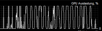

bei meinem folgenden Setting, habe ich bspw. in League of Legends (dort das erste Mal beobachtet) das Problem, dass die GPU-Auslastung zwischen 0%-zirka 80% hin und her "schwabbt", die CPU bleibt aber relativ konstant zwischen 20-30%. Selbst der VRAM bleibt bei zirka 500MB stehen.

Habe eben nochmal einen Screenshot von der Ausnutzung gemacht (Afterburner), aus dem Spiel DBXenoverse (LoL ist wohl kein Einzelfall)
Die spiele laufen relativ flüssig, also es ist kein großartiger Framedrop zu erkenn, aber normal kann das ja nicht sein. :/

Normalerweise müsste das so aussehen wenn ein CPU Limit vorliegt:
GPU 0-75
CPU - 100% ausgelastet.
GPU 0-75
Genau aber bei mir ist es genau umgekehrt und die GPU schwankt stark. CPU bleibt konstant bei 20%.

Das ist mit der Einführung von Dual Cores vor 10 Jahren gestorben und spricht sich nicht rum. Das ist so frustrierend.
Verstehe das Bild und Du verstehst das Problem.
Eine Software nutzt nicht automatisch alle Kerne im System, das muss der Programmierer mühevoll erarbeiten (ihr geht also von einer falschen Grundannahme aus), und Windows ist ein Multitasking-OS das die Arbeit von Kern zu Kern schiebt, wenn es sie unterbricht um etwas anderes zu machen.
Auf dem Bild ist ein 100% iges CPU-Limit zu sehen. Bei 10% Gesamt-Last.
Sacken lassen.

Die CPU kann immer nur so stark ausgelastet werden, wie die Gameengine und die API das auch unterstützen.
Das ist eben das Problem der AMD-CPUs. 8 Threads mögen bei voller Unterstützung okay sein, aber genau da liegt der Hund begraben.
Wenn das Spiel nur maximal X Threads auslasten kann, bringen dir die 8 Threads nichts.
Windows verteilt dann die Last auf die Kerne, deshalb sieht es auch augenscheinlich erst mal nicht nach einem CPU-Limit aus.
Die AMD-Grafikkarten neigen auch dazu die CPU stärker zu belasten bei gleichen FPS als NV-Karten.
Daher sollte man AMD CPUs nie mit AMD GPUs paaren. Ryzen wird das evtl. ändern.
Verkauf die 460 und hol dir eine gebrauchte GTX 680/770/960. Wird das Problem lösen.
