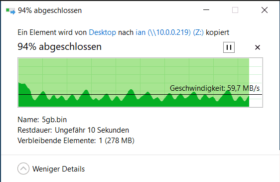

Anbei ein Bild mit einem Test auf die BX 500 120GB und zusätzlich einmal auf eine MX 500 250GB.
Auch bei der MX 500 scheint es einige Schwankungen zu geben, ich habe den Test auch hier mehrmals ausgeführt und begonnen hat es bei recht konstanten 110MB/s bei den ersten Gigabyte und zum Schluss gab es auch hier Einbrüche auf rund 80MB/s
BX 500
MX 500
Der Speed der BX ist normal wg. fehlendem Cache.
Die MX schwankt wohl wegen der Temp vom PI. Dieser drosselt idr etwas wenn ihm zu warm wird.

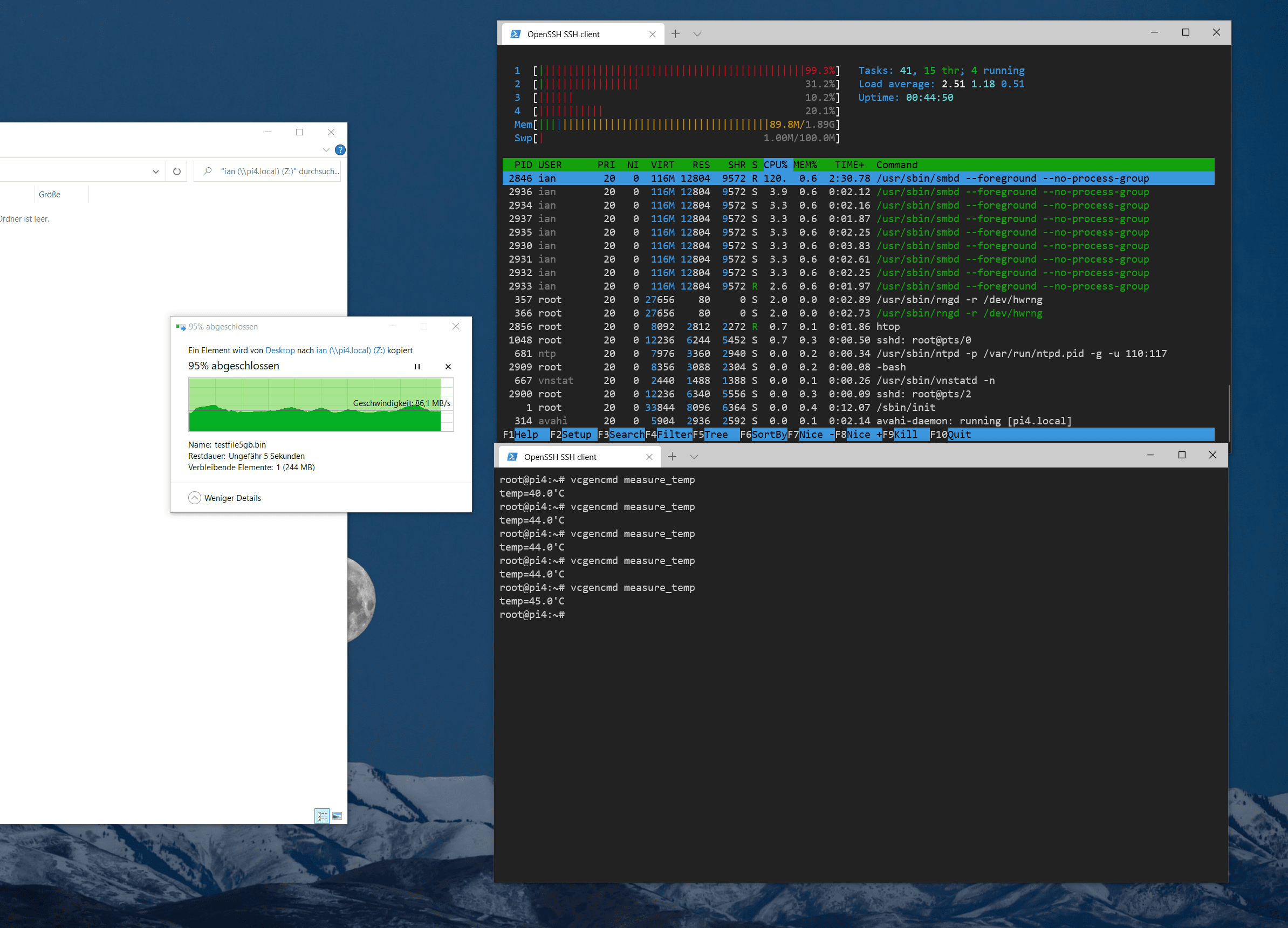

Die CPU Last ist insgesamt bei rund 50%.
Habe es nun nochmal getestet, dieses mal habe ich eine externe 2,5" HDD angehängt, am Desktop erreiche ich mit dieser konstant 110MB/s.
Parallel habe ich die CPU Auslastung, Temperatur sowie Takt gemessen, alles im grünen Bereich.
Jemand eine Idee, wie ich rausfinden kann, was hier begrenzt?
Es scheint wohl nichtmehr an der SSD zu liegen, da mit der HDD ja das selbe Problem besteht
Sieht fuer mich eindeutig nach CPU Bottleneck aus.
