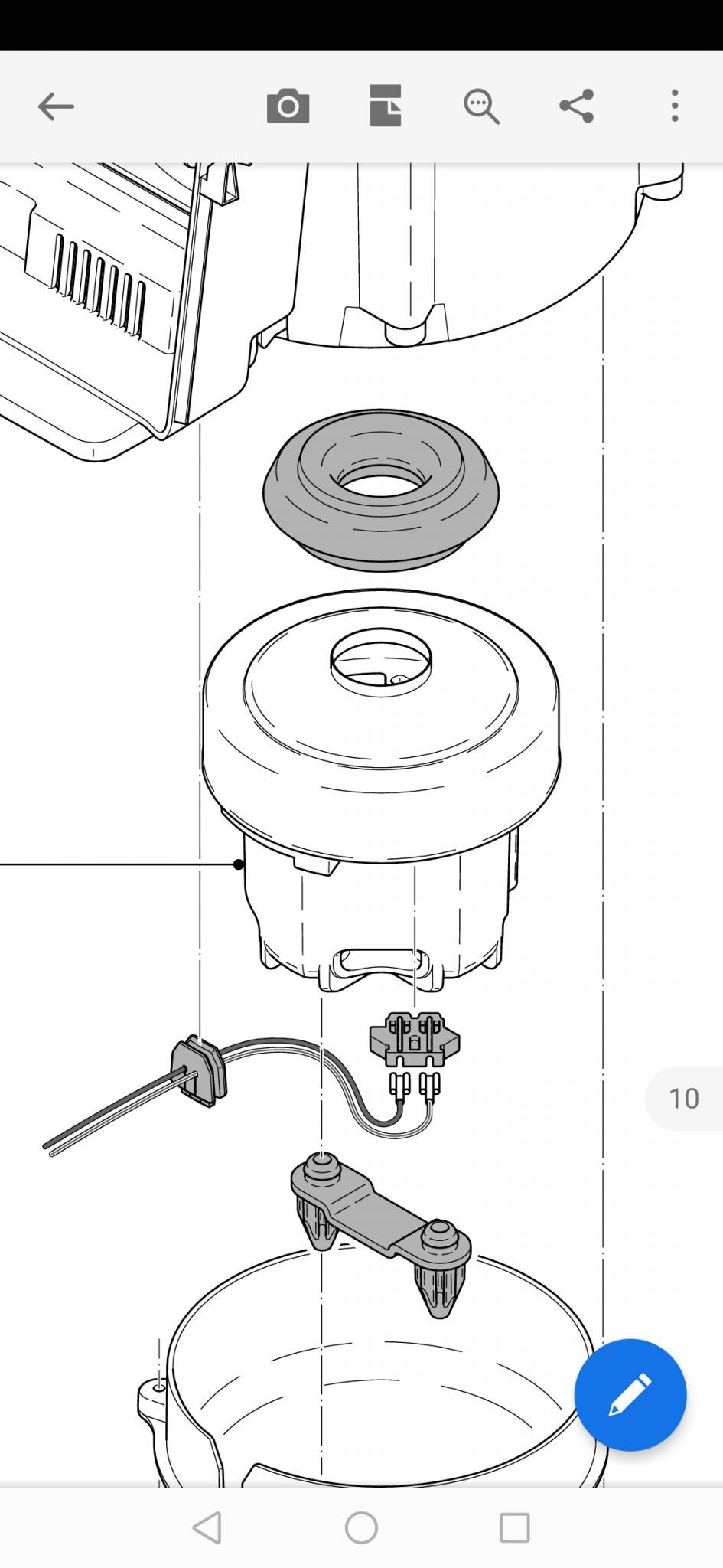

An meinem Philips FC9922 hat sich der Motor verabschiedet. Also habe ich einen Austauschmotor bestellt und eine Anleitung dazu erhalten. Jedoch macht mich stutzig, dass dies anders ist, als beim Ausbau.
Das erste Bild ist quasi vorm Ausbau des alten Motors, das zweite zeigt die Anleitung von Hersteller. So wie ich das sehe sind bei beiden die schwarze/schwarz-weiße Leitung vertauscht. Habe es Mal auf beide Arten ganz kurz getestet und der Motor lief (beide Male in die gleiche Richtung). Nur wie ist es den nun richtig?!
Oder sollte es tatsächlich egal sein, wie rum man den Motor anschließt?!
versuch
mach kluch
Ja das ist wirklich egal wie rum er angeschlossen wird, das ist das wunderbare an Wechselstrom. Die Polarität ändert sich eh mit 50Hz.
