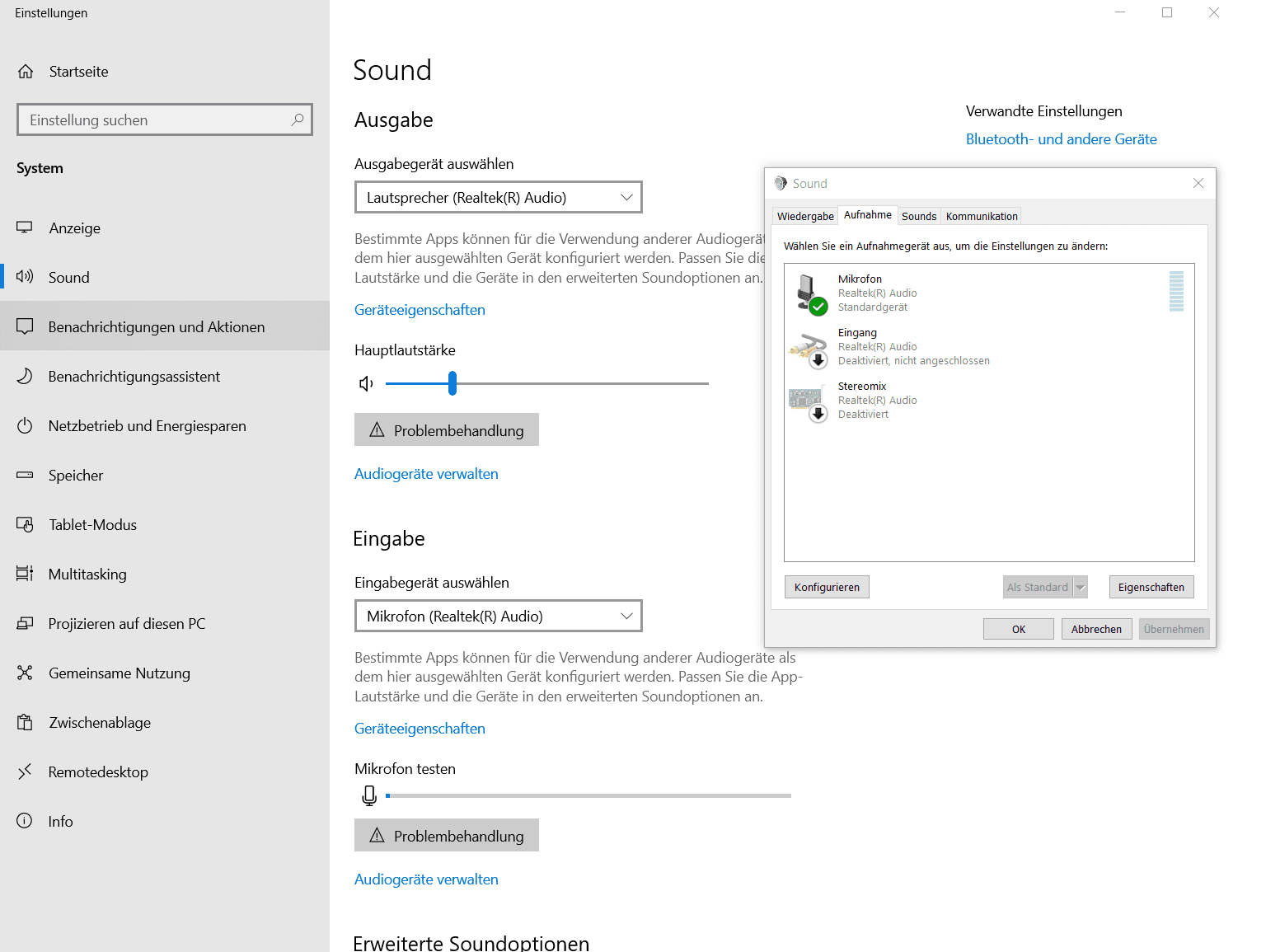

Dann hast du beim mic als input wohl "Was Sie hören" eingestellt oder irgendwie sowas. Musst mal in den Soundeinstellungen bei Aufnahmegeräte schauen was da aktiv ist

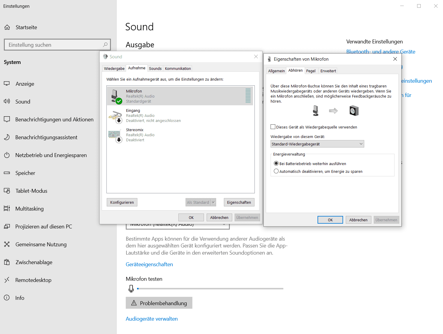

Was Sie hören gibt es doch nur bei Creative Soundkarten, oder? Also ich kann bei mir keine Einstellung finden. Hab mal Screenshots gemacht, vielleicht entdeckt einer von euch da etwas.

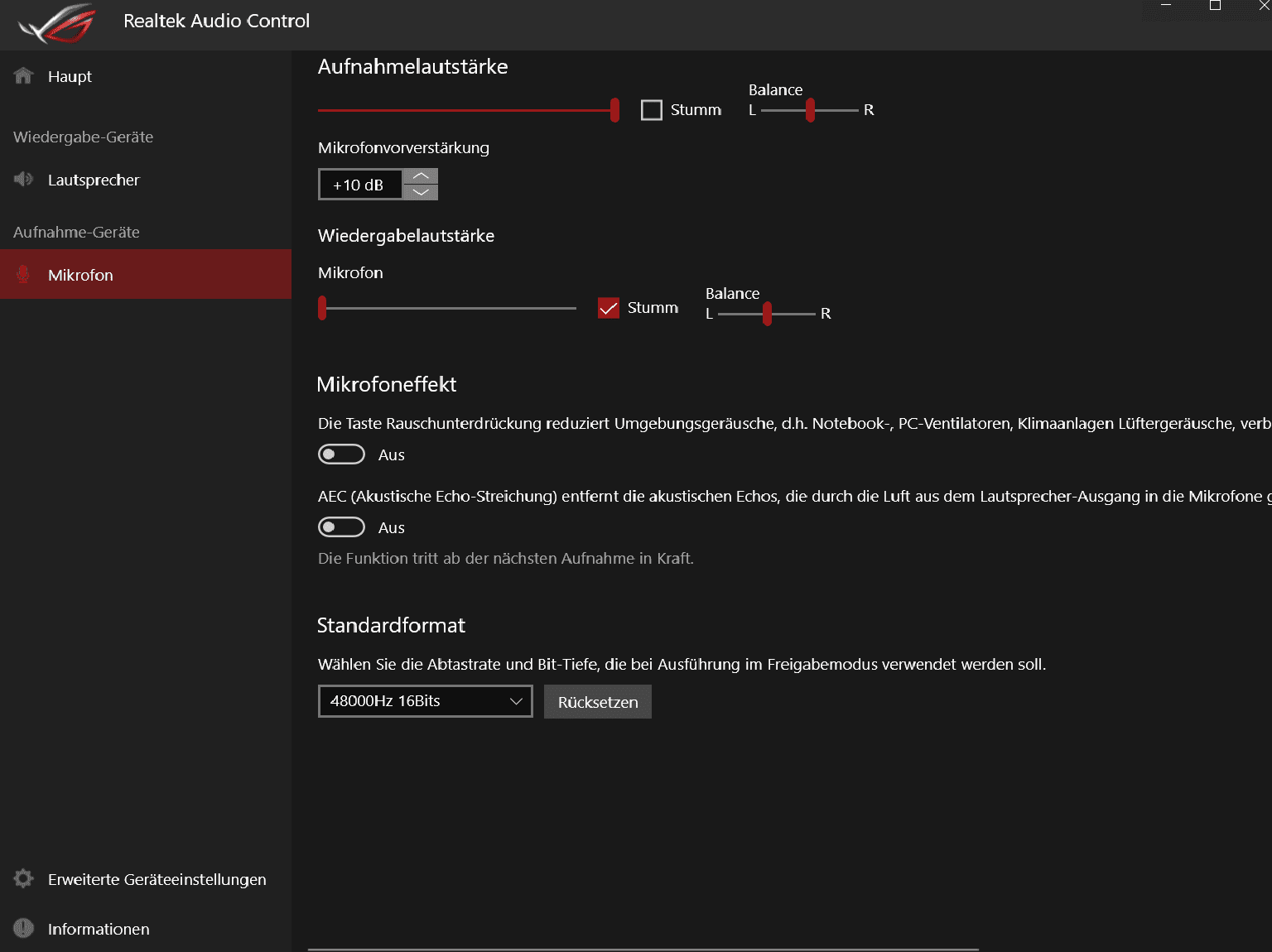

Es könnte an der Mikrofonvorverstärkung liegen. Wieso steht das denn auf +10db?
Oder die Option ganz unten im dritten Bild vielleicht.

Die hab ich zum Testen einfach mal nach oben gestellt. Bei 0db jedoch das selbe Problem.
Die Option unten hat auch keine Änderung gebracht. Es ändert sich lediglich der Aufnahmename in den Soundeinstellungen.

Wie sieht das bei dir aus?
Wie bei dir. So langsam bin ich echt am verzweifeln...

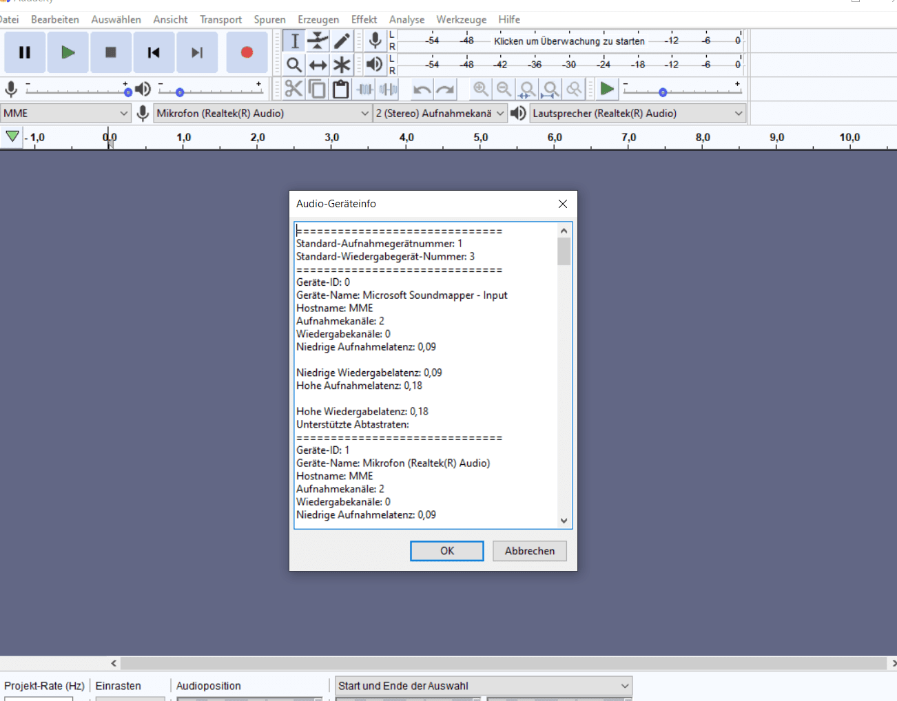

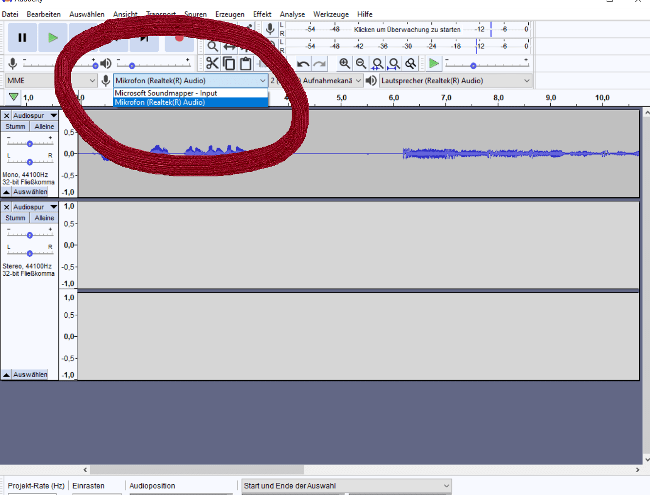

Hab jetzt mnochmal bisschen rumprobiert und mir Audacity runtergeladen. Dort werden mir zwei Quellen für die Aufnahme angezeigt. Einmal das Mikrofon und einmal Microsoft Soundmapper - Input. Kommt man damit irgendwie weiter?
Ich kenne das Problem - habe da auch unterschiedlichste Sachen versucht und habe nie eine Lösung gefunden.

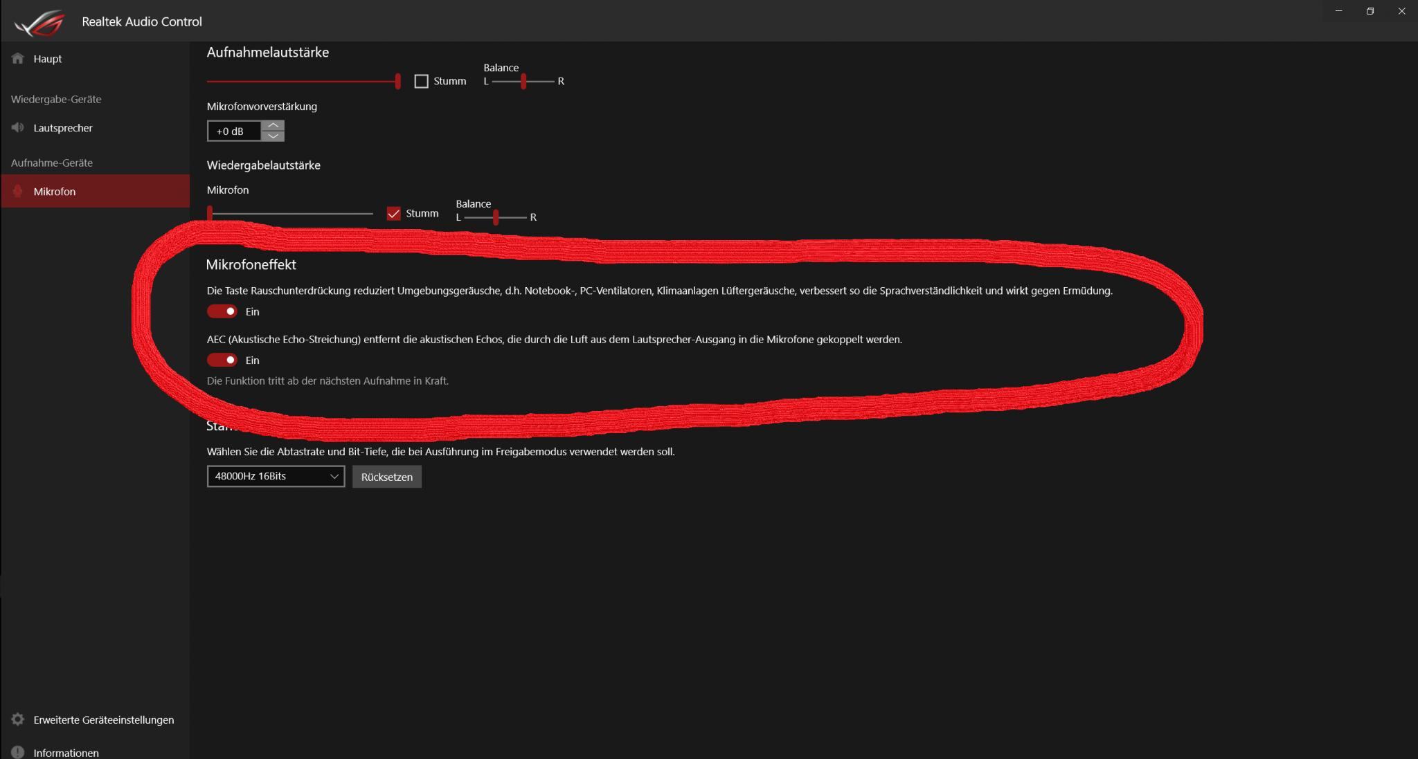

Hab eine Lösung gefunden die das Problem beseitigt... Sinn ergibt es zwar nicht aber so hat es funktioniert.
In der Realtek Audio Console Rauschunterdrückung und die akustische Echo Streichung aktivieren.
Hatte mich schon gedanklich vom Headset verabschiedet... Zum Glück hat es jetzt doch noch geklappt. Hoffentlich ist das auch hilfreich für andere Leute die das selbe Problem haben!
