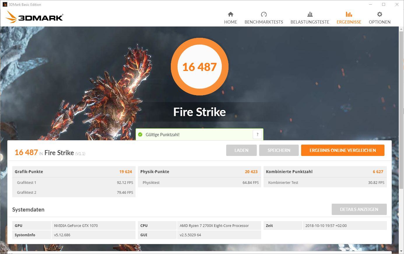

Die Frage ist eher, was man von dieser CPU wirklich erwartet - das Ergebnis der GPU ist mehr als OK, die Physics-Punkte sind ohne OC Erwartungsgemäss recht niedrig.
Mal als Hinweis was mit etwas mehr Takt machbar ist (nicht vergleichbar da andere CPU und >20 WEB-Seiten geöffnet...).
