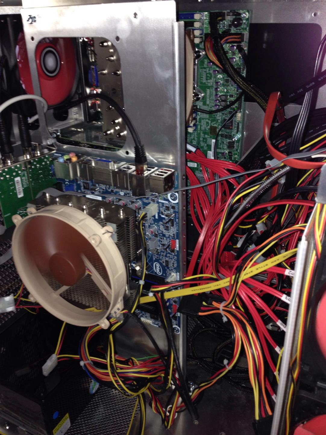

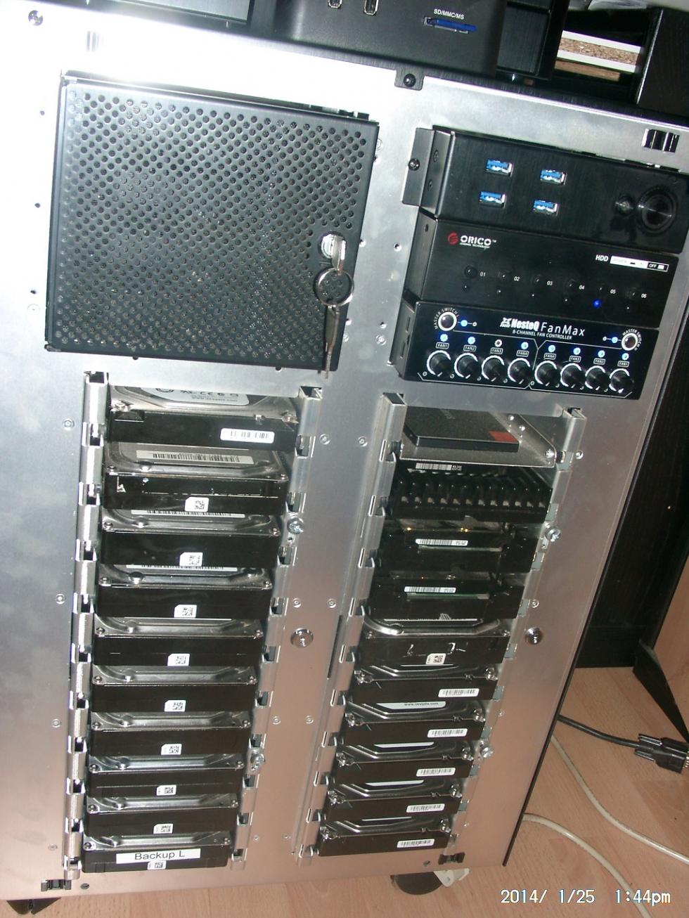

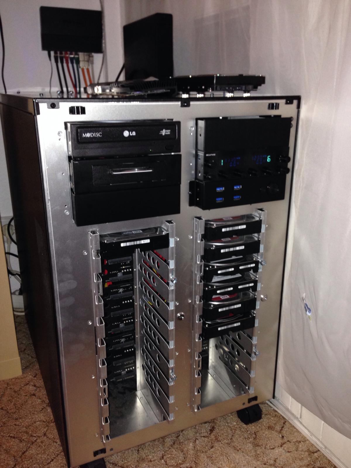

Und der Preis fürs Gehäuse.....,
spielt beim Gesamtpreis des System keine so große Rolle mehr.
@mika2004
hast du denn auch die "Backplanes" von lian-li verbaut?
oder sind die HDDs direkt verkabelt?

Absolut geil, leider der Gegenwert von 8-12 TB... :bigok:
Verstehe ich nicht.......
Gerade mal nachgezählt: 34 TB immer online, und wenn ich alle Knöpfe auf "Ein" schalte, sind es 80 TB.
Nein,
das ist kein Ergebnis vom Filesharing
und auch keine Sicherung vom hübschen Frauen
mit rythmischen Bewegungen und mit lautstarken Gebeten "Oh Gott":hail:
Ja,
ich habe genügend freien Platz und 2 x Backup.
Hast mich tatsächlich nicht verstanden, ich meinte das Case von dogma2k ist mir leider zu teuer, dürfte so den Gegenwert von HDDs haben für 8-12 TB. Momentan stehen hier Rebel12 und Coolcube Seite an Seite.
:wink:
Sorry:hail:, die Formel Gehäusepreis= xx TB hatte ich nicht auf dem Schirm.
Meine Meinung zum Rebel 12 behalte ich besser für mich.....
Man muss das ganze nur richtig berechnen:drool:
während Festplattenkrise wäre mein Gehäuse kaum 4 TB wert gewesen.
bei 6 TB habe ich es gekauft, und nun kostet es nackt 12 TB.
mit Lüfter, Steuerung und Backplanes ist es jetzt sicher 20 TB wert:fresse2:
