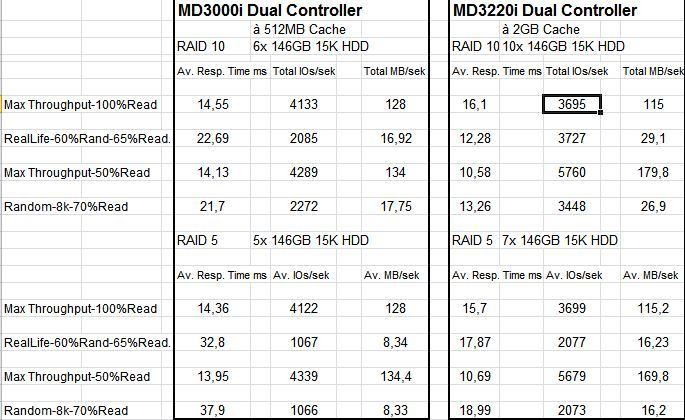

Ebenso verweise ich mal auf den Open Performance Test aus dem Vmware Community Forum : https://communities.vmware.com/message/1300918
Test auf gleicher Storage:
Ansonsten, ohne dich abzuwerben, melde dich mal bei Portal - VMware Forum an und Frage da nach.
