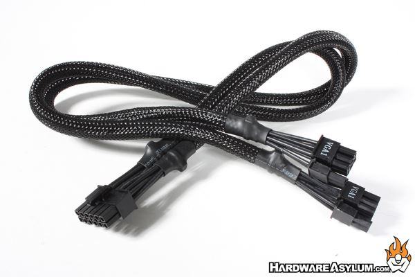

Beim Straight Power 11 sind 2 vollwertige 8-Pin PCIe Kabel an der Netzteilseite zu einem 12-Pin Stecker zusammengeführt. Das ist so als ob du zwei einzelne Kabel benutzt.
cable_dual_vga-1440823233.jpg <-- gut

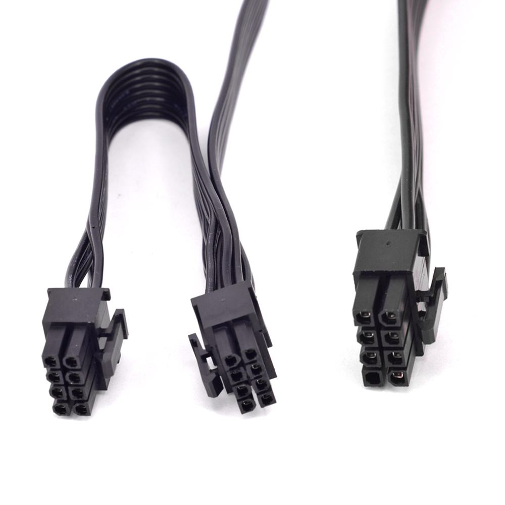

Was man vermeiden sollte sind solche Kabel, bei denen einfach am Ende ein zweiter 8-Pin PCIe Stecker verbunden ist, der sich aber die Leitungen mit dem ersten teilt.
PCI-express-GPU-8pin-to-Dual-6-2Pin-8-Pin-Power-supply-Cable-PCIe-Graphics-card-2646730131.jpg <-- schlecht

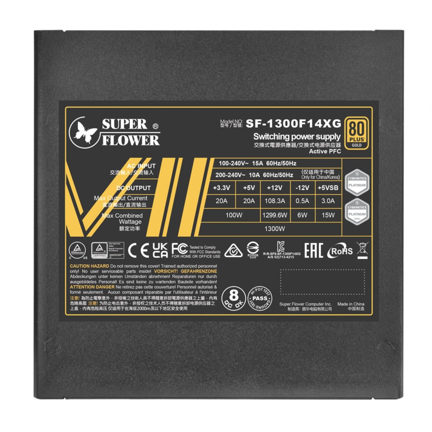

Naja, kommt auf das Design des Netzteils an. Für Multirail-Netzteile mit mehreren 12V Schienen passt das.
Bei Single-Rail Netzteilen mit nur einer einzigen (physikalischen) 12V Schiene ist es eigentlich jucke, solange der Adernquerschnitt des Kabels ausreichend ist.
Auch wenn da mehrere modulare Anschlüsse am NT sind, ist intern alles zusammengeschaltet. Bsp. siehe Anhang.
Wie man 108A :eek::eek::eek: auf der 12V Schiene adäquat absichern kann (Schutzschaltungen!), steht auf einem anderen Blatt.

was hilft ihm jetzt deine ausführung wenn er ein multi-rail netzteil hat?
Du hast recht. Ich wollte nur darauf hinweisen, dass es auch andere Designs gibt.
War jetzt kein bewusstes Off-Topic. Sorry.
