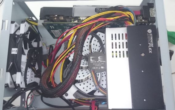

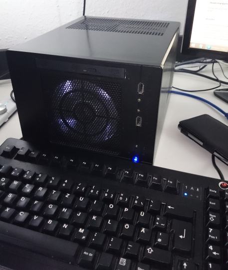

Auch wenn das Netzteil nicht unbedingt für diese System bzw. Gehäuse gemacht ist, passt es doch wirklich sehr gut. Habe ein paar Bilder vom Einbau gemacht:

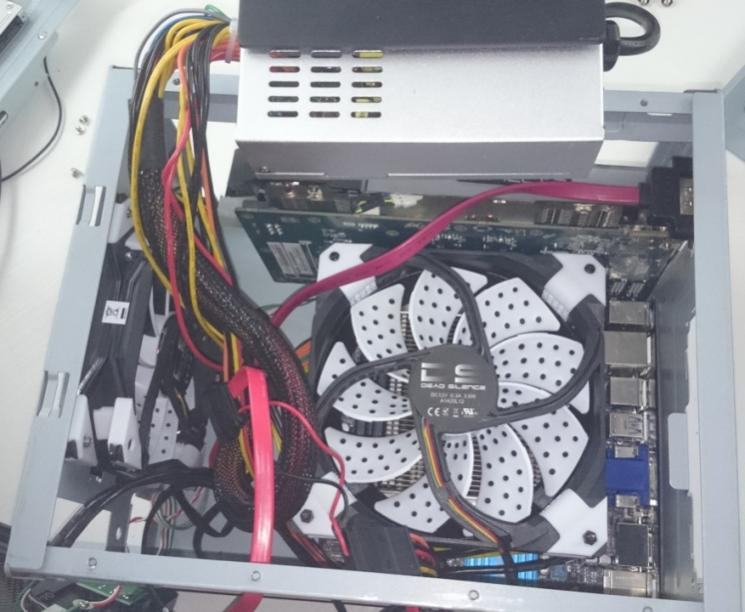

Die Kabel könnten in meiner Kombination zwar gerne kürzer sein, oder Modular, aber habe trotzdem alles ganz gut verstauen können.

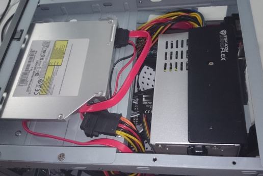

Die Schwarze Fläche am Netzteil gibt die Wärme ab, deshalb habe ich mich für die Einbauvariante entschieden.
Die "alte" Halterung vom Original SFX Netzteil benötige ich nicht mehr -> mehr Platz -> besserer Luftstrom.

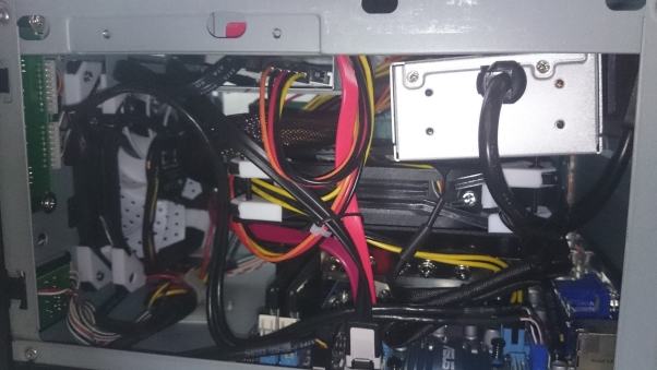

Der Samuel 17 CPU Kühlkörper hat einen 120 auf 140mm Adapter und oben ist der 140mm Aerocool DS Lüfter, das Netzteil hat noch etwa 0,5cm Spielraum. Den Kabelsalat habe ich später noch beseitigt.

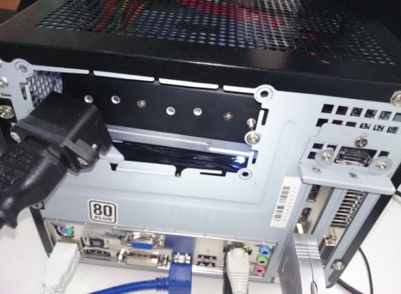

Ich musste zwar beim Kaltgerätestecker etwas "improvisieren", aber es macht keine Probleme und stört mich jetzt auch nicht wirklich. Mit einer Schraube ist das Netzteil am Gehäuse fixiert und Innen mit einem Kabelbinder. So hat das Netzteil keinen Raum mehr um beim z.B. Transport noch ein wenig im Gehäuse zu "wandern".
Die Temperaturen bleiben bei 23,8°C Zimmertemperatur unter Last (z.B. Arma 3 spielen) alle im grünen Bereich, das Streacom ZeroFlex 240 selbst wird nur "Lauwarm" (beim direkten "Anfasstest"). Die restlichen Temperaturen von meinem System nach Stunden unter Last liegen bei 43°C Gehäuseinnentemperatur, 54°C CPU, 63°C GPU und 37°C SSD.
Auch wenn dieses Netzteil sicher ein sehr teurer Exot ist, bin ich damit sehr zufrieden und habe endlich Ruhe.
