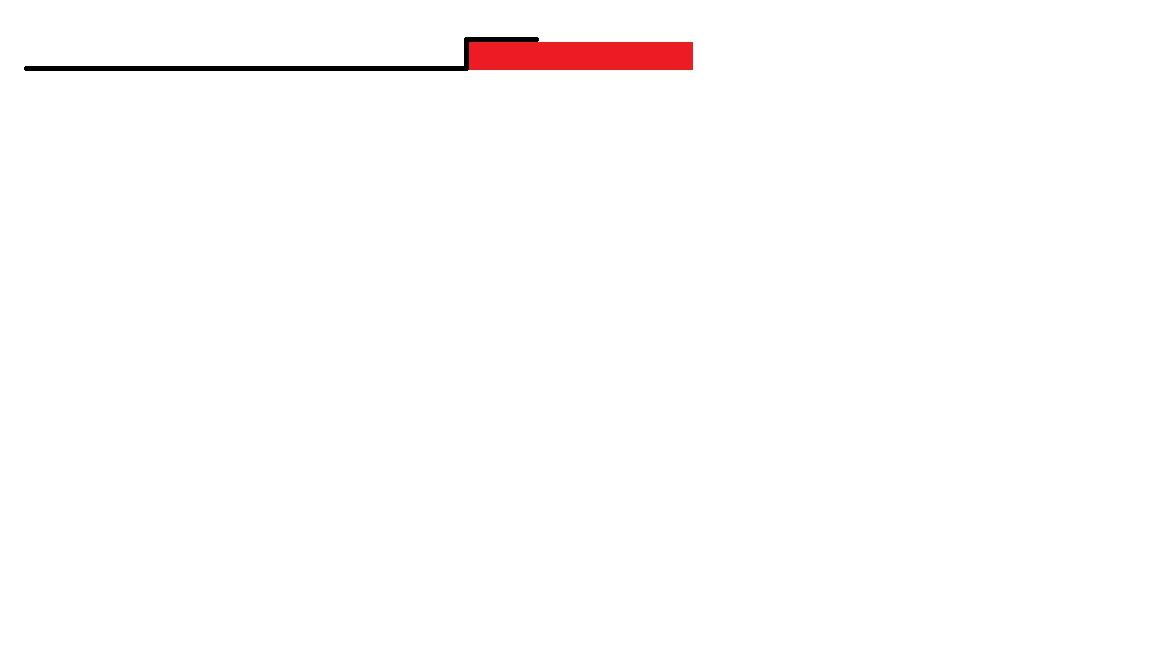

So stelle ich mir die form vor:
Das Schwarze ist das Gitter (nur eine Seite), das Rote ist die Seitenwand.
Ich will also das gitter mit 2 90° winkeln versehen, die sehr dicht bei einander sind. sind ja nur ca. 2mm Materialstärke.
Ich glaube du meinst, dass ich das Gitter passgenau zuschneiden/Feilen soll. Wo ich ja dann ein Problem mit der Befestigung bekomme.
Ich will das ganze mit einem Metall kleber machen, oder im Notfall auch schrauben.
Ich hoffe es ist jetzt besser verständlich was ich vorhabe.
