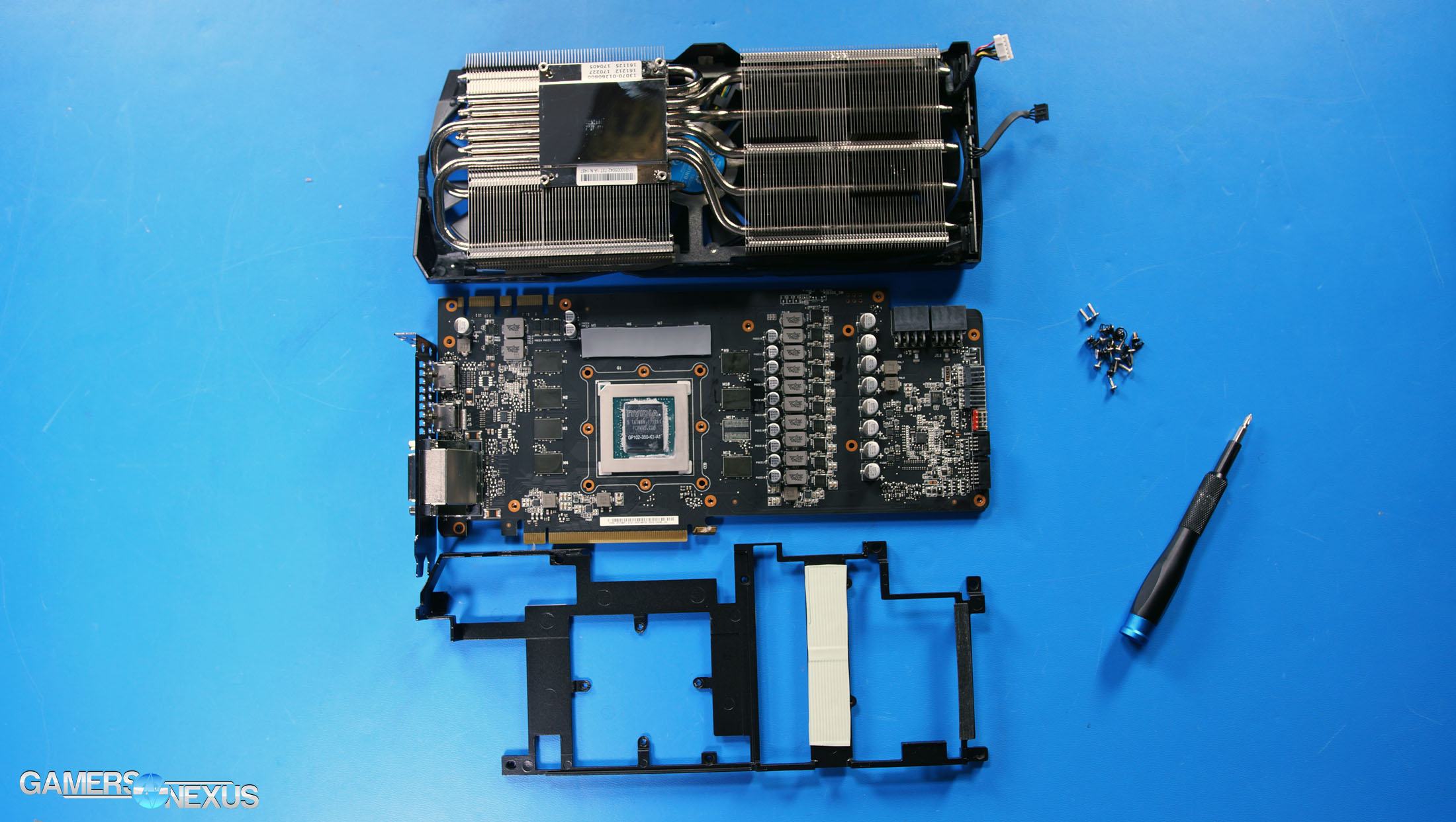

nach Elendslanger Suche nach dem Problem warum die Karte ständig nach dem Treibercrash in den Safemode geht, habe ich herausgefunden, dass es an der Spannung liegt.

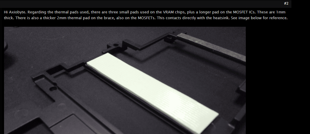

Letztendlich kann dies nur an unzureichender Kühlung der Spannungswandler liegen und ich habe die Wärmeleitpads gegen thermal Grizzly Minuspads (8 w/mk)getauscht.
Nun.. das Provisorium aus 2x 0.5mm Pads hat tatsächlich das Problem behoben und die Karte lief einwandfrei.
War damit aber nicht zufrieden und habe sowohl VRMS als auch VRAMS mit 1,5mm Pads bedeckt da 1mm zu wenig ist.
Lange Rede kurzer Sinn.. Die Karte stürzt schon wieder ab. Ich kann tatsächlich fühlen wie der Rahmen der die Wärme aufnehmen soll immer heißer wird, sobald ich die Karte mit Werkseinstellungen laufen lasse.
Gibt es jemanden mit Erfahrung diesbezüglich oder Lösungsansätze?
Die Wärmeleitfähigkeit der Pads zu erhöhen ist meiner Meinung nach eigentlich nur Geld Verschwendung es sei denn, jemand kennt die Leitfähigkeit der Werkseitig verbauten Pads.
Das 3mm Pad welches den Rahmen mit dem Kühler verbinden soll ist schlechthin eine schlam*erei von ASUS. Da in ein Hochleistungspad zu investieren welches Flächentechnisch nur zu 15% Kontakt zum Kühler hat bereitet mir auch Kopfschmerzen.

1,5mm bedeuten halt auch 50% mehr thermischen Widerstand.
Ich würde (habe es selbst mal so gemacht) mir ne Kupferplatte mit ~0,8-1mm zurecht schneiden und dann 1x 0,5mm Pad nutzen. Die WLP Pads müssen so dünn wie möglich, so dick wie nötig sein.
