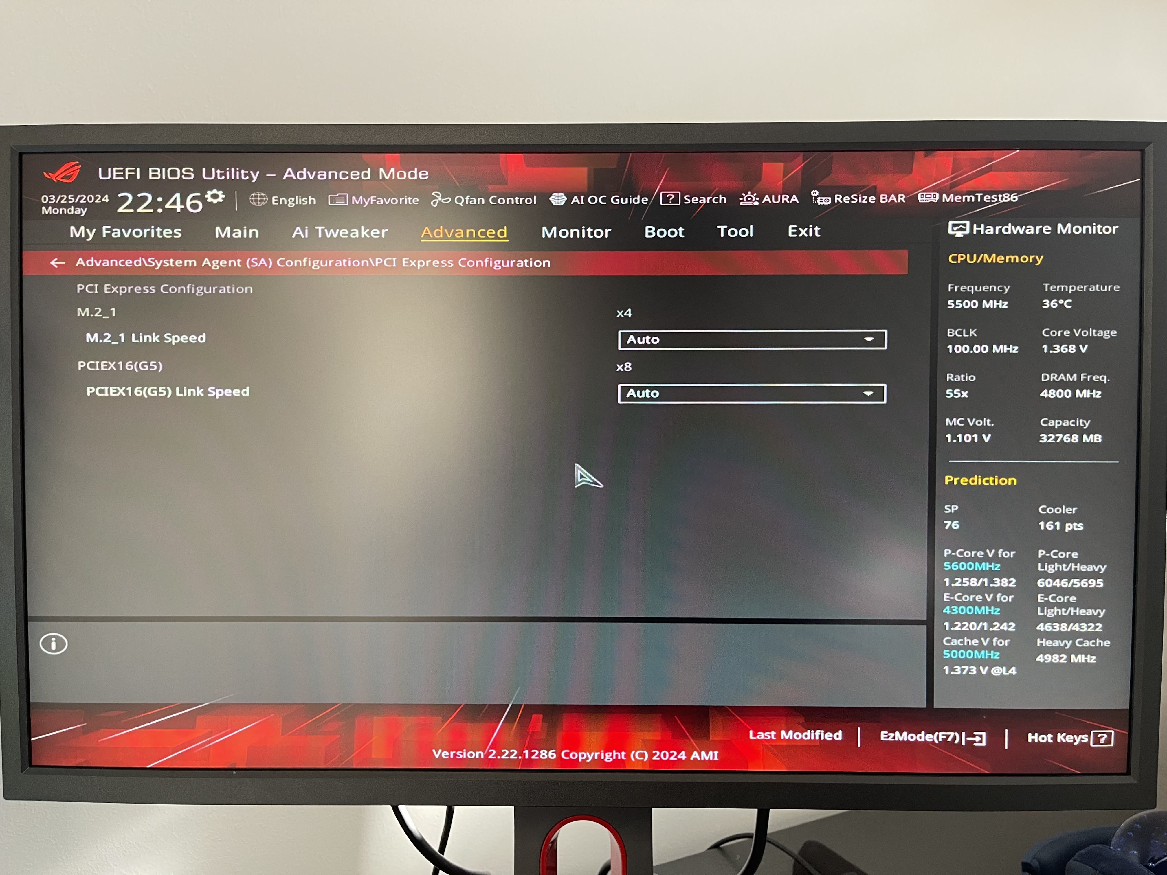

Wo wird dir das angezeigt/ausgelesen mit der Halbierung der Bandbreite PCIE_1 wenn du M2_1 belegst?

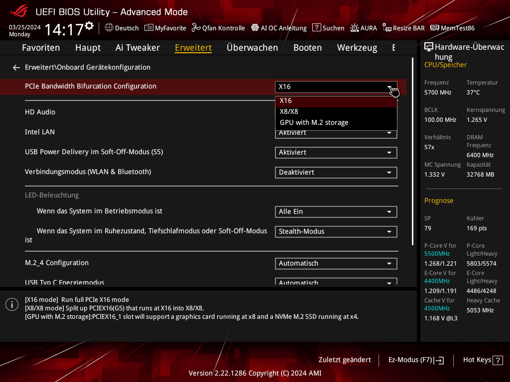

Generell bietet auch das Z790-H auf PCIE_1 Bifurcation 16x0/8x8/+4 an.
edit: So schaut das zb. bei meinen ROG Strix Z790-H bzgl. PCIE_1 und Bifurcation aus:
PCIE_1 ist entweder x16 (standard) oder x8/x8 für zb. eine M2 Hypercard und 2fach NVMe Belegung (1+3) oder halt x8/x4 für eine GPU mit internen M2 Steckplatz auf der Karte (zb. Asus RX7600 Dual) wählbar.
Das der Slot shared mit einen M2 Steckplatz läuft, wäre mir bei den Z790-H neu. Würde sich auch beißen irgendwo, denn PCIE_1 ist max Gen5, M2_1 max. Gen4.
Da wird dir nur die aktuell genutzte Bandbreite @ Lanes deines Grafikkarten-Setup ausgelesen. ;)
Bei mir steht da zb. "x4", da ich eine RX6500XT gesockelt habe die halt nur max. PCIex16 x4 supported.
Also, keine Sorge, der Slot läuft mit nix shared.
