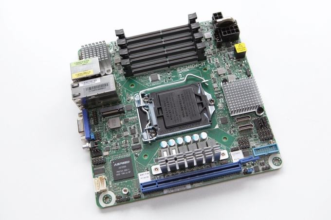

Das kommt darauf an, wie man "Batzen" beziffert. Wenn ich 1-2 SDDs an mein Brett (Asrock E3C246D2I) anschliesse, liege ich inkl. IPMI bei ~20w, bei 3x SSD + 3x HDD um die 30w im Idle. Das sind liegt bei meinen Ansprüchen alles im grünen Bereich.

Passende miniITX Komponten wären:
4x Sata + 1x m2 2280

Die Asrock Bretter gibts auch mit 10 GbE Onboard.

Das Problem mit dem mini-ITX Formfaktor ist für mich, dass die eben nur einen PCIe Slot haben. Ich hätte aber gerne zumindest 2 Slots für etwaige Erweiterungen. Z.B. 10 GbE oder SAS / SATA Controller Karte.
Das Supermicro Gehäuse gefällt mir sehr gut. Nimmt allerdings nur mini-ITX Bretter auf.

Wenn es klein und kompakt wie ein NAS Würfel sein soll, bleibt nur miniITX oder direkt ein Brett mit 10 GeE Onboard, die sind dann aber deutlich teurer. Das da wäre die Ausführung mit 10 GbE:
Wenn es 2x PCIe sein soll, brauchst du mATX oder ATX Versionen. Such Dir das passende ASrock Rack oder Supermicro Brett raus, z.B. X11-SCA-F.
Preise: Das X11-SCA-iF lag immer so bei ~190 Euro, Das Asrock ~240 + ca 25 Euro für das Oculink Kabel, das man für die Nutzung der Sata Ports 5-6 benötigt. Ein X11-SCA-F bei 320. Wenn da was nicht lieferbar ist, liefern die Suchmaschinen nur Mondpreise, was sich aber normalisiert wenn Ware verfügbar ist.
Zur iGPU kann ich Dir nichts sagen, mir war es nur wichtig, das ich sowohl am Gerät als auch per IPMI überhaupt ein (identisches) Bild hatte. Dann kann die Büchse nach Installation in irgendeine dunkle Ecke stellen und fertig.
