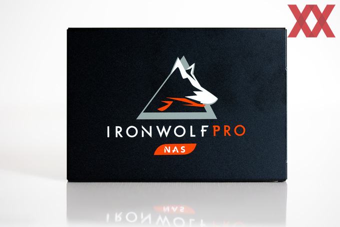

Ging um die Ironwolf 125 SDD:
Das ist keine Enterprise SSD, die hat ja nicht einmal eine Power-Loss-Protection, also Stürzkondensatoren und dies Feature erhöht eben leider die Idle Leistungsaufnahme.
Zwischen Volllast und Idle liegt aber schon noch eine ganze Welt und nicht Volllast ist noch längst nicht Idle!
Eben und dazu trägt auch die Power-Loss-Protection bei.
Das ist korrekt für Ironwolf 125 ohne "PRO"-Zusatz.
Die Ironwolf 110 hat eine Kondensator-gestützte Power-Loss-Protection.
(Quelle: https://seekingtech.com/ironwolf-110-vs-ironwolf-125-vs-ironwolf-pro-125/ )
Hatte Glück und zwei kleine(!) leicht angelutschte Ironwolf 110 SSDs mit 960 GB in der Bucht für einen kleinen Heller bekommen, und zum Testen angeklemmt.
Das Powermeter zeigt im Moment: 16 - 18 W .
So weit, so gut.
