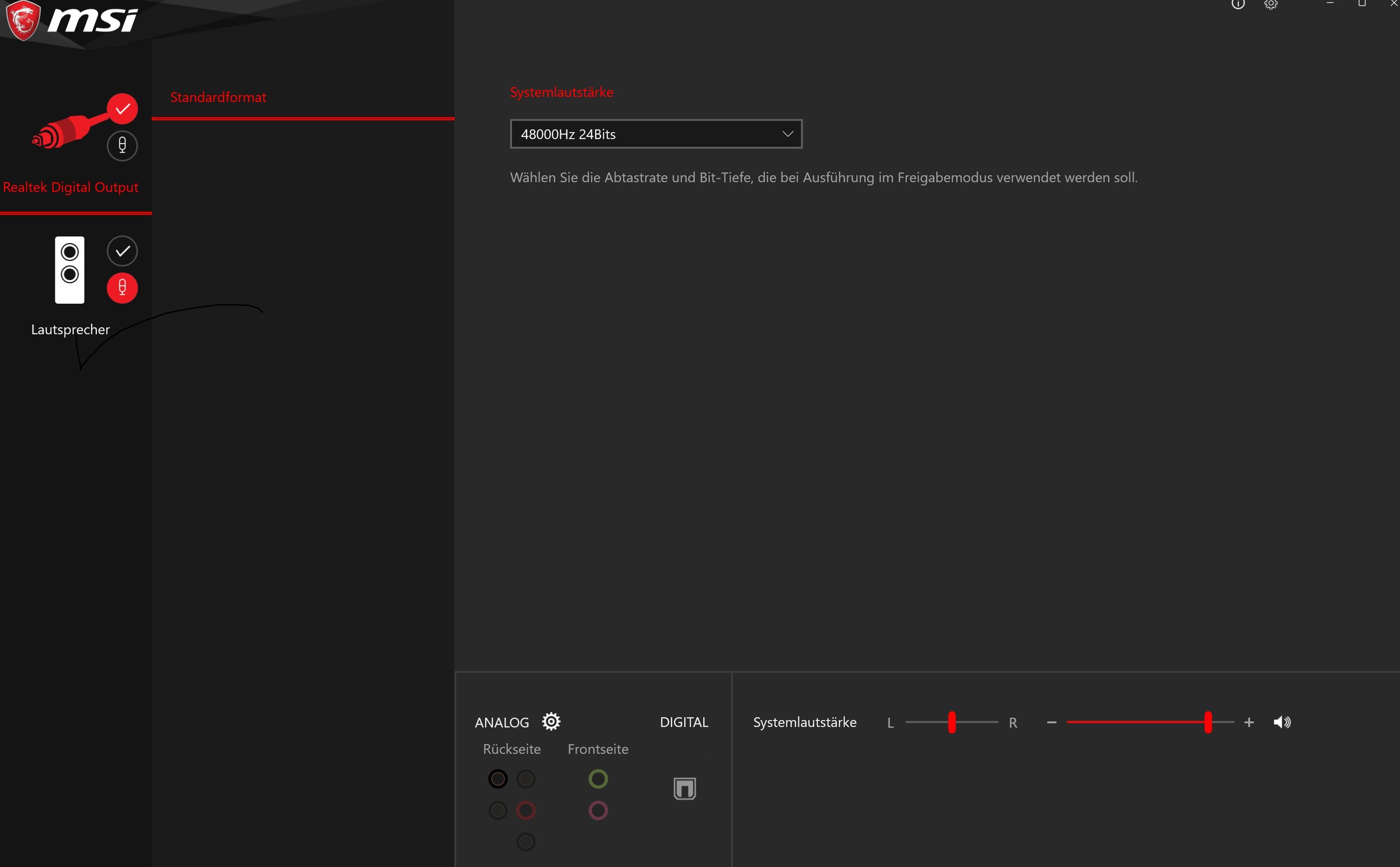

Beim Board bzw. dem Soundchip kann man keinen Ausgang aus Subout konfigurieren?
Leider nein. Ich kann entweder Digital oder Analog auswählen.
Schließe ich alles über analog an gehts zwar aber die Quali ist halt auch nicht so top ; das bilde ich mir zuminest ein ;)

Ich denke mit einer anderen Soundkarte ließe sich da was machen.
Spätestens wenn 2.1 ausgewählt wird und der SUB so dediziert angesprochen wird.
