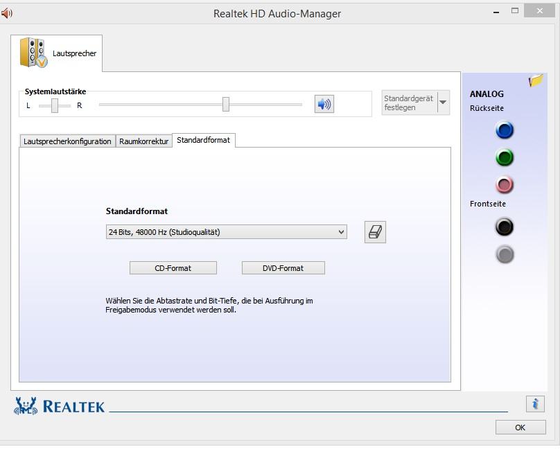

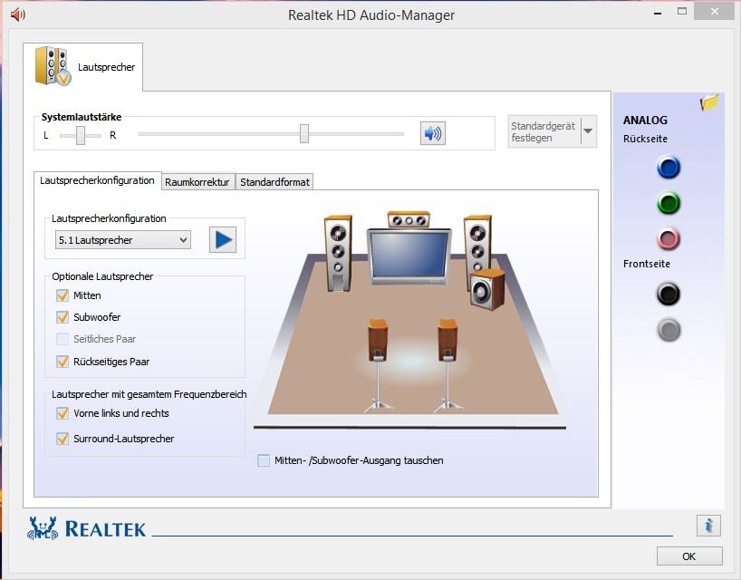

So sieht das aus
Also, nur diese eine Seite !
- - - Updated - - -
OK, Raumkorrektur und Standartformat geht natürlich auch zu öffnen
OK. Also "Lautsprecher mit gesamtem Frequenzbereich" mach mal beide aus. Das entspricht dem Full-Range-Speakers. Damit sollten wenigstens die Satelliten sauber klingen und nicht mehr krachen.
Der Switch für die Bassumleitung (müsste eigentlich direkt über oder unter "Mitten/Subwooferausgang tauschen" sein) ist nicht sichtbar, aber evtl. ändert sich das in dem Moment, wenn du die beiden Anderen deaktivierst. Ansonsten müsstest du mir mal Screenshots von allen Seiten machen...
Es wäre nützlich, wenn du genau sagst, welchen PC/Notebook du hast (Typennummer, Modellbezecihnung...).

Also der Haken für das Bass-Management fehlt leider. Dieses Problem scheinen mit den Realtek Codecs einige Leute zu haben.
Hier hat jemand eine Lösung dafür gefunden, allerdings braucht es dazu ausser den Realtek-Settings auch noch "Sound Blaster Cinema 2". Falls du dieses nicht hast, dann schau mal auf der Seite von MSI zu deinem PC (Notebook?) ob du dort Sound Blaster Cinema zum Download findest und versuche dann dieser Anleitung zu folgen.
Realtek HD Audio Manager No Bass Management Option :: Hardware and Operating Systems
This is how:
1. Go to Realtek HD Audiomanager
2. Set it to 5.1 Select the speakers
3. Open Sound Blaster Cinema 2
4. Go to Custom
5. Set speakers to 7.1Ch
6. Go to Realtek and turn off Surrond Speakers
7. Go back into Sound Blaster Cinema 2 and select Bass Redirection.
8. Subwoofer Gain as well
It was a long process but all speakers now work Fantastically!
