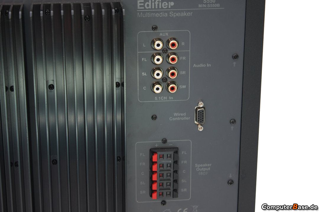

ich habe ein Edifier S550 und habe ein großes Problem mit dem Subwoofer:
Der Subwoofer brummt sehr stark.
Folgende Szenarien getestet:
Alles angeschlossen => Brummt
Alles, außer Control-Station, angeschlossen => Kein Brummen
Nur Control-Station angeschlossen => Brummen
Wenn der Anschlussstecker der Control-Station ein bisschen nach rechts "gedrückt" wird,
ist das Brummen weg und die Control-Station hat auch noch Strom, aber dann wird keine
Musik mehr wiedergegeben. Erst, wenn der Stecker wieder komplett gerade und fest sitzt,
wird Musik wiedergegeben.
Ich habe den Subwoofer NUR mit Control-Station auch schon in einem Raum gehabt, wo KEINE
elektronischen Geräte sind => Brummen.
Netzstecker mal gedreht, immer noch das selbe Problem. Anderen Netzstecker benutzt, immer
noch das selbe Problem. Ferritkern sowohl um Netzstecker als auch um den Verbindungsstecker
zur Control-Station gemacht, aber das Brummen ist immer noch da.
Ich weiß nicht mehr, was ich noch testen kann, habt ihr noch Ideen?

Controllstation wird mit einem 15-Pin D-Sub Anschluss angeschlossen (Siehe Bild)
Ich denke das System ist defekt bzw. zumindest der Stecker. Hast du noch Garantie?
ich hätte den woofer mal aufgeschraubt, klingt fast so, als wäre da eine art wackler bzw ein kabel zu nahe an einem teil, an dem es besser nicht wäre. schraub mal auf und check das innenleben.
ansonsten wie madz sagte -> garantie -> einsenden, was angesichts des 20 kg boliden "umständlich" werden könnte ^^

Ja, ich habe noch Garantie... Dachte ich mir schon fast, dass man da nichts mehr machen kann als ich mit meinem Latein am Ende war :d
Und ja, das Verpacken wird lustig, da es mit einer Palette kam und zig mal eingeschweißt war :d
wie gesagt, bevor ich mir den stress mit dem versand machen würde, würde ich mal ganz ganz vorsichtig reinschauen
hab mein s550 damals kaum über die treppen in den 2. stock bekommen, weil es so schwer war *g*
