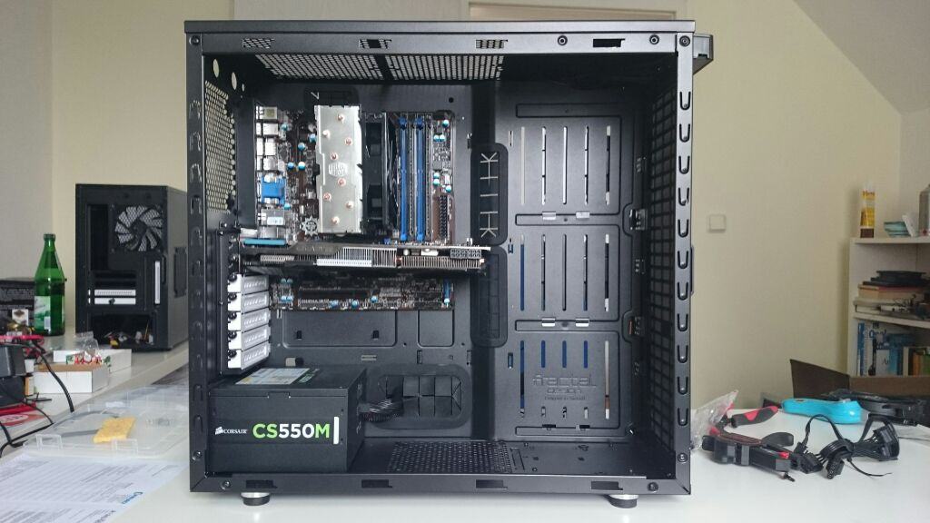

langsam verzweifel ich. Ich interessiere mich derzeit sehr für das Define S, da es mir sehr von der Größe (233 x 451 x 520mm - WxHxD) und der Ausrichtung auf Custom-WaKüs zusagt. Jedoch wollte ich mich dieses Mal an Hardtubes wagen und die würde ich am Ende auch gerne sehen ;)
Da mir jedoch die üblichen "Plastik-Fenster" nicht zusagen, suche ich nun was mit Glas. Leider habe ich bislang kein Gehäuse gefunden, welches meinen Anforderungen genügt hat:

Das Problem ist, dass ich es nicht schaffe den AGB im Gehäuse sinnvoll unterzubringen. Man nehme das Bild: http://www.fractal-design.com/media/cfe91020-626c-43b5-836b-63d2e6f3dcf5
Das Mainboard geht ungefähr bis zu der Stelle, wo die Kabeldurchführung ist. Die Grafikkarte hängt leider ca. 1cm übers Board hinüber. In die Front bekomme ich keinen AGB montiert. Daher dann die Frage: Wohin mit dem AGB?
