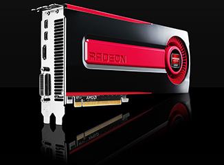

Der Gigabyte Kühler verteilt die Warme Luft nur im Gehäuse so das sie mit Gehäuselüftern abgeführt werden muss.
Diese Art Kühler befördert ab Luft aus dem Gehäuse.
