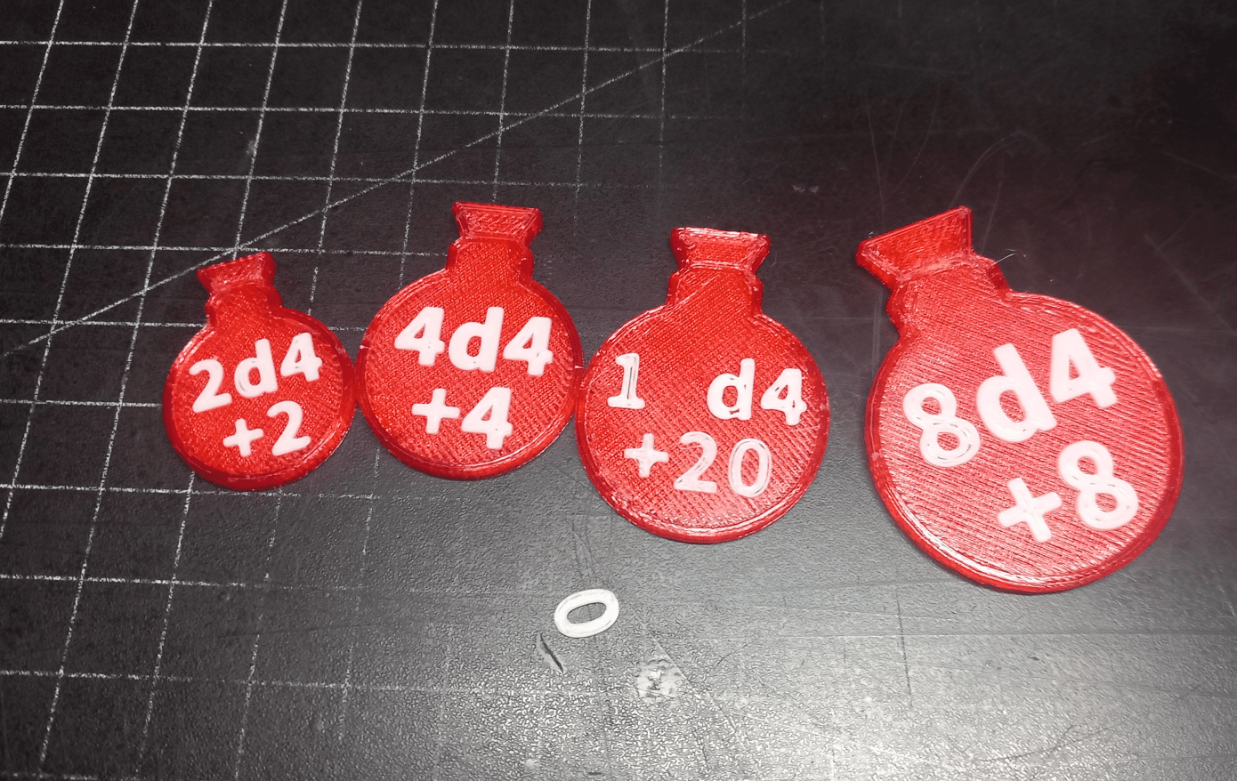

Ist grad rausgepurzelt:
Für den Preis des SV04 kann man damit leben. Ich kenne zumindest keine anderen Idex-Drucker in der Preisklasse. Zumindest nichts was man halbwegs fertig geliefert kriegt.
Nur "schnell mal kalibrieren" und dann perfekte IDEX-Drucke erwarten geht definitiv nicht mit dem SV04.
