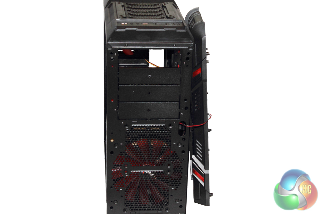

Auf den Bildern beim Geizhals sieht es mir sogar nach einem 200er oder 230er Lüfter aus, mit einem runden Rahmen, stimmt das? Wenn ja, könntest du dir einen Noctua einbauen: Noctua NF-A20 PWM Preisvergleich Geizhals Deutschland
das Gehäuse selbst ist keine 200mm breit ^^
es könnte vielleicht sogar geschehen das ein andere 180mm zu groß dein könnte, was ich aber nicht hoffe.
Der Standart-Lochabstand für 200er Lüfter ist tatsächllich 154mm. Ich denke sowohl der Noctua als auch der Phanteks sollte passen. Laut Datenblatt ist das Gehäuse 224mm breit.
da passt im leben kein 200er rein. der 180er ist ja schon mit rundrahmen und füllt den korpus komplett aus. Viel Auswahl gibt da auch nicht, ich würde eher gucken ob da nicht besser ein 140er rein passt!

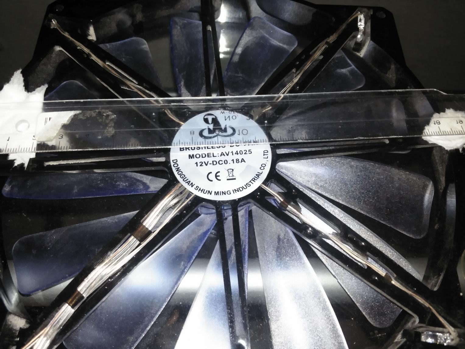

Warum nicht? Der Lochabstand stimmt mit den 200mm Standart überein, am Lineal oben im Bild kann man sehen, dass es auf jeden Fall mehr als 18 cm Breite sind. Zudem sieht der Lüfter stark aus wie dieser hier (Form und Farbe der Lüfterblätter, Anordnung und Form der Streben und Verlauf der LED-Kabel):Aerocool Lightning LED Lüfter, blau - 200mm

Muss er doch nicht, da er schon 200mm breit ist. Das ist ein gutes Foto, nimm dir mal ein Lineal und miss mal die Breite des Gehäuses auf dem Bildschirm und rechne das um. Der Lochabstand der 120er Lüfter ist 110mm. Wie breit ist das in der Front? Ich komme auf 206mm. ;)

Meine Messungen ergeben das, das Gehäuse an sich 198mm breit ist und nutzbar davon sind etwa 195mm.
Die 224mm konnten grob jedoch an dem (heist es so ?) Front panel abmessen werden,da dieser ja links und rechts ein wenig über das Gehäuse hinaus ragt.

der Lüfter schaut tatsächlich identisch zu meinem aus, sehe keinen unterschied, mhh.
