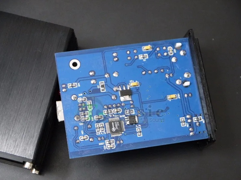

Gut, der Kopfhörer soll jetzt nicht als feste Grösse gelten, eventuell wird der durch einen besseren ersetzt. hidden schrieb: "Wenn bei der Implementierung des Chips und bei der USB-Spannungsversorgung nicht geschludert wurde, wird das Gerät brauchbar sein." Kann das jemand anhand der Fotos von Platinen- unter und -oberseite (siehe https://ae01.alicdn.com/kf/HTB1uecVKVXXXXXZaXXXq6xXFXXXe/221265950/HTB1uecVKVXXXXXZaXXXq6xXFXXXe.jpg?size=133987&height=600&width=800&hash=6ef016da7ec41f9dabb229ea1b054419 und https://ae01.alicdn.com/kf/HTB1uDJdLXXXXXaTXpXXq6xXFXXXM/221265950/HTB1uDJdLXXXXXaTXpXXq6xXFXXXM.jpg?size=144215&height=600&width=800&hash=4a4f1014760558172289fdd50fbe1d57 beurteilen?
Eine umfassende Beurteilung anhand der Fotos ist unwahrscheinlich. Mir fallen beim Blick auf die Fotos nur die Elkos auf. NwAvGuy hat gerne auf Elkos im Signalweg verzichtet und Folienkondensatoren eingesetzt, da die Elkos einer Alterung unterliegen und sich daher die Eigenschaften des Amp mit der Zeit ändern. Auf den Fotos sieht man nahezu ausschließlich Elkos. Das muss jetzt nicht automatisch schlecht sein. Es gibt da auch unterschiedliche Qualitäten und manche Elkos sitzen sicher nicht im Signalweg, aber ich kann mir vorstellen, dass das primäre Entwicklungsziel des Platinenlayouters nicht der optimale Klang war.
Trotzdem - immer die Preisklasse im Auge behalten. Der UCA202 ist auch nicht aus den erlesensten Bauteilen aufgebaut und liefert trotzdem ordentliche Ergebnisse.
Der ES9018K2M ist als "abgespeckter" Chip für mobile Anwendungen gedacht, daher ist eine geringere Anzahl an Kondensatoren und Widerständen naheliegend. Die Chip-Hersteller stellen i.d.R. auch Schaltungspläne zur Verfügung, wie welche Bauteile um den Chip implementiert werden sollten. ESS gibt die Schaltungspläne aber wohl nur an autorisierte Händler weiter. Im Netz habe ich leider nichts finden können. Auf dem PCB sieht man aber auch diverse SMD-Folienkondensatoren. Für 30$ kann man denke ich mal einen Versuch wagen.
