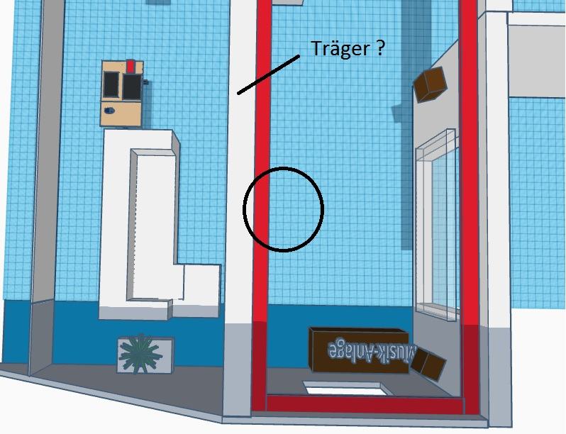

Hier mal eine ungefähres Bild wie es aussehen wird:

Darf ich fragen ist der vertikale weisse Doppelstrich vor dem Sofa ein Träger in der Decke ?
attachment.php
Wenn ja könntest du an der markierten Position einen Projektor anbringen oder gibt es hier andere störende Faktoren ?

Hi, genau - das ist ein Träger.
Der Plan sieht bisher auch vor dort einen Projektor anzubringen. Allerdings kann ich meinen BenQ W1300 dafür nicht verwenden. Der Abstand zur Leinwand beträgt vom Träger circa 2.40m. Der BenQ benötigt für eine Breite von 200cm einen Abstand von ~2,70m.
Da der Beamer nicht auf Kopfhöhe hängen soll, kann er leider nicht weiter in die Schräge versenkt werden.
Aktuell sieht der Plan so aus, als Beamer kommt aktuell der Acer V7500 in Frage:
Warum packst du den Beamer nicht auf die andere Seite des Trägers ? Wenn du sowieso einen neuen kaufst dann nimm einen der auf dann 2m die 2 m Breite schafft ..
Auf die andere Seite geht nicht, weil der Beamer die indirekte Beleuchtung (rot eingezeichnet) unterbrechen würde, und weil ich gerne mit dem Bild weit genug runterkommen möchte und eine optimale Leinwandhöhe erreichen möchte. Die Leinwand hat ja nur eine Höhe von 113cm und einen Vorlauf von 40cm.
Die Kopfposition soll schon Natürlich und Bequem sein beim Zuschauen, daher der Gedanke. Mit dem Lens-Shift (z.B. vom 1080ST+) komme ich da leider nicht aus. Am liebsten hätte ich ja 50% horizontalen Lens-Shirt, dann hätte der Beamer rechts neben das Sofa an die Wand gekonnt. Das gibt die Technik leider noch nicht her :)
